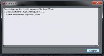

Hola gente,tengo este problema con el EZplayer en Cubase 5.Cuando lo selecciono para usarlo me sale este mensaje: Esta configuración del mezclador supone que "&s" tiene EZplayer
->El instrumento tiene actualmente Output 1:Mono,.
->El canal del instrumento no producirá sonido.
Y luego me deja usar el "instrumento" de forma libre pero claro,sin sonido...
Había comprado el superior drummer en el cual me vino con la inclusión del EZdrummer y el EZplayer.
Tanto el superior drummer como el EZdrumer tienen sonido y funcionan perfectamente menos el EZplayer
¿Que debo hacer para que funcione?soy principiante en esto
:saludo:

No te da sonido porque el EZplayer no es un instrumento VST sino una especie de compositor/organizador MIDI... en términos simples es un programa que carece de sonido propio y el cual debes de vincularlo con un instrumento VST para obtener sonido.
No te da sonido porque el EZplayer no es un instrumento VST sino una especie de compositor/organizador MIDI... en términos simples es un programa que carece de sonido propio y el cual debes de vincular con un instrumento VST para obtener sonido.
En tu caso tienes que insertar una pista MIDI en la cual vas a cargar el EZplayer, y después insertar una pista de instrumento en donde vas a cargar el EZDrummer y la cual vas a vincular con el EZplayer.

Tu respuesta me sirvió mucho gracias;pero ahora no puedo vincular el superior drummer/EZdrummer con el EZplayer...como se hace en cubase 5?
Estuve revisando por mi cuenta y no encuentro la opción (soy novato en esto jaja)
