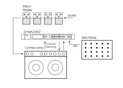

Buenas!? tengo un ENGL screamer junto a una G-major 2. uso la configuración paralela a través del FX Loop trasero del screamer con su envío y retorno en mono a la G-major 2. La controlo desde la Engl Z12 midi. La pregunta es:
¿es posible hacer una configuracion en serie para aprovechar toda la señal del ampli y que pase toda por la multiefectos?
se me dan estas situaciones:
- se me queda la señal de entrada en la G-Major bastante baja.
- No puedo utilizar el bypass en "mute" para afinar por ejemplo, porque queda abierta toda la señal del ampli al estar en paralelo.
- la señal que recibe el afinador debe ser muy baja porque se vuelve loco.

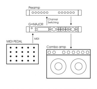

He visto otras configuraciones en el manual de la G-Major en serie pero todas pasan por el pre-amp del ampli que no consigo ubicar a diferencia de otros amplis fender que esta más reconocible...
me estoy volviendo loco...si alguien conoce estos equipos, ya sea uno u otro le agradecería alguna pista. un saludo y muchas gracias.

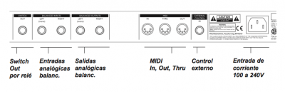

P.D: Adjunto la config. actual, la deseada y la trasera del screamer y del G-Major 2.

La conexión a través del bucle de efectos es en serie: Send > In G-MAJOR OUT> Return
La mayoría de los procesadores de efectos tienen la opción de silenciar la salida, supongo que la G-Major lo tendrá en sus opciones. Sino otra opción es usar un afinador entre tus pedales habituales que tenga la opción que buscas.
¿La configuración que buscas es como si quisieras que los efectos fueran antes del previo o distorsión?

Yo tengo el G-major 2 y no tengo ese problema, porque el loop de efectos de mi ampli es en serie (toda la señal del previo pasa por el loop), no en paralelo. Lo recomendado según el manual del G-Major es precisamente eso, que toda la señal del previo pase por el multiefectos. Según estoy viendo en el manual del Screamer, yo creo que lo que tienes que hacer es poner el potenciómetro del loop al máximo, es decir, en la posición Effect, para que toda la señal del previo la mande por el loop para que pueda pasar por el multiefectos.
