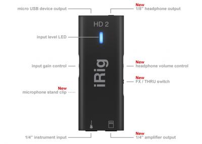

Hola. Tengo un irig hd2, una guitarra electrica, un ampli, y un ipad. Ahora lo que quiero, es que una vez todo conectado, puedo escuchar la guitarra con efectos de AmpliTube o de garage band.?
Mi problema es que una vez enchufado todo no oigo la guitarra con los efectos que me ofrecen sino que la oigo Como si metierala guitarra a al ampli tal cual.
Mi duda es que si hay algo que me falta, algún aparato, o que dispositivo para poder disfrutar de irig y mi ipad como si fuera pedalera
No se, estoy atascado.

Creo que puede tener que ver con la "Salida de amplificador de 1/4" conmutable “FX” y “Thru”", que es la salida de jack que tiene un pedal dibujado.
Esa salida tiene dos modos, una en que los efectos del iPad están activos (FX), y otra en la que hace un bypass total de los mismos (Thru).
Suena como si estuvieses en el modo Thru, Puedes cambiarlo con el selector lateral FX/Thru.

Hola Micky, solucionado, mil gracias.
Un saludo!
