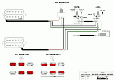

Quiero cambiar la electrónica y las pastillas de la Ibanez JS100. Las pastillas tengo claras cuales quiero (PAF Joe y Fred). Pero el tema de la electrónica desconozco totalmente cual ponerle. A ser posible querria la de la JS1200 o JS1000. Pero no se donde buscarlo para guiar a mi luthier. GRACIAS FAMILIA

Echale un ojo..

por el 25/01/2017
Muchas gracias!! Esto es Oro!! Ahora respecto a los materiales empleados, (tipos de cableado, potens y todo eso.. ) Me refiero a las marcas que hay a la venta, eso es lo que realmente no entiendo.. La marca que usan las JS de gama alta.. Por ejemplo comprate esta marca que son las mejores, o este tipo de cableado es el mejor. O son los mismicos que usa Satriani.. El mapa de todo el circuito es un puntazo, de nuevo muchas gracias pacahame70, pero esto mas interesado en la calidad del producto, para que la guitarra pueda dar más de sí.
