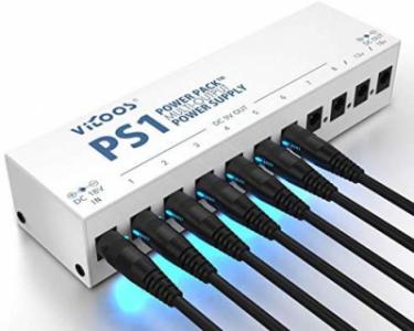

He adquurido un EHX Holy Grail Reverb Nano y viene con una fuente de alimentación propia que da 9.6 V y 200mhA.
Viene también un papel de instrucciones con la advertencia de no usar ninguna otra fuente que no sea la original.
¿Alguien está usando este pedal conectado a una fuente tipica de diferentes tomas de 9v? Tipo esta:

No conozco ese caso en particular, pero no creo que tengas problema en usar una de 9V mientras la salida sea aislada. No debería ser perjudicial.
Algunos pedales de Ehx eso si, ofrecen menor rendimiento a 9V que a 9.6V. Es el caso del Deluxe Memory Boy (mucho menos feedback), o del Cathedral, si no recuerdo mal.
Otros los he alimentado con fuente a 9V sin problema, como el C9, Mel9, Soul Food, Super pulsar, Super ego +...

El otro día me llegó a mi un EHX con la misma fuente de 9,6V y 200mA. Hice pruebas con el polímetro y el voltaje medido era de 9.83V. Probé en dos fuentes de múltiples salidas: La de 5 salidas daba 9.17V y la de 8 salidas daba 9.23V.
Despues pasé a probar el pedal con ellas y no me pareció ver ningún tipo de fallo ni malfunción pese a esos menores voltajes que la original. De todas formas, en el manual indica que conectes la fuente original de 9.6V y 200mA y luego dice que mi pedal requiere 9V y 150mA con centro negativo....
