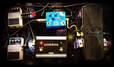

Yo ahora mismo estoy usando...
Boss Ns2
Boss DD3 (muy util y muy utilizable con muuy buen sonido)
Fender Wah fuzz (aunque no es true bypass tiene muy buen tono y el fuzz aunque poco versatil porque no se puede ajustar el tono del mismo.. empasta muy bien en la mezcla)
Homebrew Electronics Paradrive (como overdrive y booster.. es una locura el tonazo que saca esta bestia.. calité)
Acabo de pillar un Eq que últimamente he leido que es poco menos que esencial y magico en tu sonido.. casi que puedes sonar a lo que quieras con este pedalito...
Y estoy a la espera de que llegue el nuevo juguete. Un Cmatmods Brownie. . Me parece interesante tener una distorsion de calidad diferente a la propia del amplificador por tener mayor versatilidad.
Y me faltaria un compresor que se me antoja esencial para un buen sustain y sonido limpio de disco.
