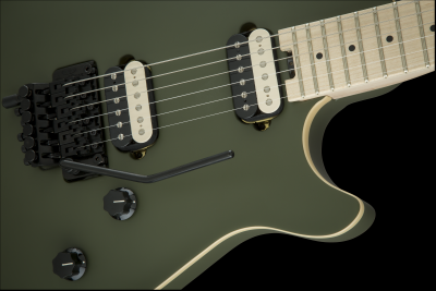

eso se consigue con un puente foltante de tipo Floyd Rose, como el que tiene el guitarrista del vídeo.
Tiene esta pinta. La palanca es articulada, y permite ese tipo de efectos.

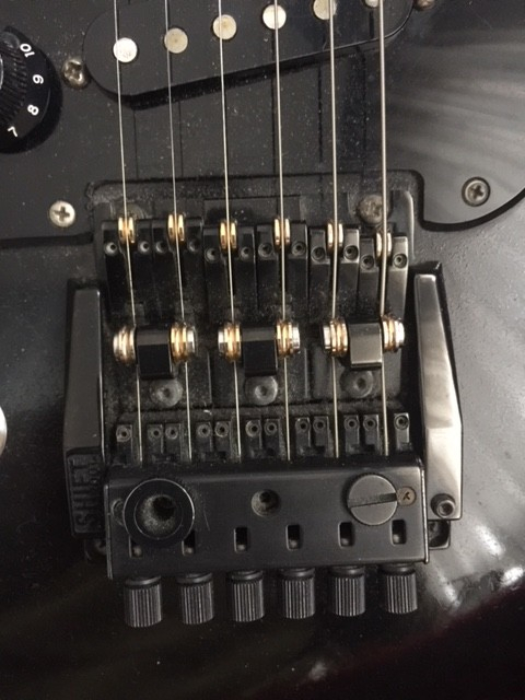

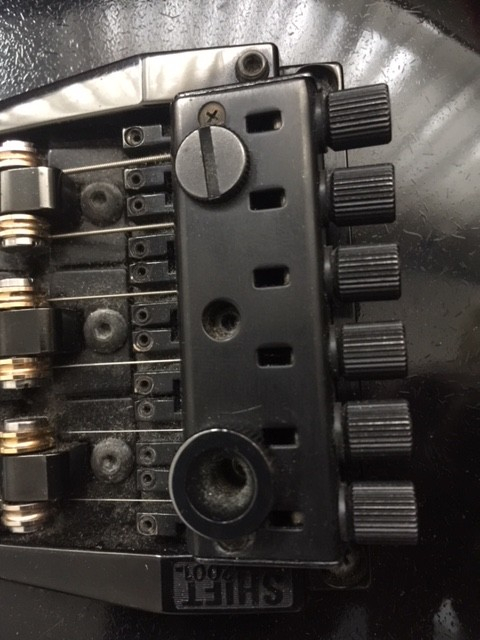

#2 Gracias Micky...yo tengo uno en la Strato y lo único que consigo es "bajar" el tono, quizás es porque nunca me he atrevido a "tirar para arriba" que imagino que ese es el truco...aunque estas cosas luego desafinan la guitarra. Es un Shift 2001, el que me venía que no sé si es bueno o malo pues la guitarra es de 2ª mano, creo que del 79...mil gracias!
Luego le hago una foto y la subo.

#3 para subir el tono el puente ha de ser flotante. Con el de tu strato solo se puede bajar.

#6 . El puente de la strato te permite subir y bajar.A no ser que lo tengas apoyado en el cuerpo.
