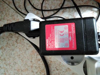

Compré hace unos meses un pedal BOSS CS 3 compression sustainer usado.Es un modelo del año 1991 y al comprarlo evidentemente venia sin el adaptador para corriente alterna.Yo tengo un adaptador MODELO PSA-230G que utilizo para la pedalera BOSS ME-50 y en el que la etiqueta dice:
PRI. AC230V ~ 50hZ 8VA
SEK. DC9V---200mA
Pues bien, probé el pedal con este adaptador y no funciona -el piloto no se enciende, y suena muy flojo y distorsionado.

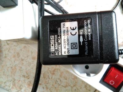

Luego vi que el pedal tiene una etiqueta que dice: "USE BOSS ACA ADAPTOR ONLY" al lado de la entrada DC IN.Después de buscar información por internet compré el adaptador MODELO ACA-230G y en el que la etiqueta dice:
IN: AC230V ~ 50>Hz 7VA
OUT: DC9V---300mA
Con este adaptador funciona perfectamente.

1º- ¿Por qué no funciona con el adaptador que ya tenia (PSA 230G) si éste entrega 9V y 200mA y debe tener de sobra?
ACLARO: Éste adaptador (PSA 230G) lo tengo ahora mismo alimentando con cable daisy chain la pedalera ME 50 que os he dicho y además alimenta un pedal booster y un pedal overdrive sin problemas.

Los primeros pedales compactos Boss demandaban muy poca corriente, de 3 a 10 mA y Boss implementó un alimentador de tipo no regulable para ser usado con estos pedales, que funcionaba bien pero que, aunque estaban etiquetados como 9V, en realidad entregaban unos 12V. Internamente, los pedales venían diseñados con unos componentes electrónicos para bajar este voltaje al requerido por el circuito, es decir, 9V. Estos componentes, un diodo y una resistencia, interesaban la parte del circuito de la alimentación DC (no afectaba la alimentación por batería).
A medida que los pedales iban demandando mayor corriente (delays digitales por ejemplo), este alimentador empezaba a ser deficiente para tal fin, por lo que Boss creo el PSA que es un alimentador regulable y entrega los voltios que promete. Obviamente, los nuevos pedales ya no venían con estos componentes para bajar el voltaje. Los viejos pedales ACA deberían funcionar bien con salidas de 12V (ojo -> respetando la polaridad del conector).
También funcionan bien si usas un daisy chain con un alimentador a 9V y en el circuito pones un pedal Boss PSA. Así tengo yo varios. Con fuentes regulables aisladas como las power plant de 9V que mencionas, no funcionan, a menos que uses una salida que entregue 12V.
