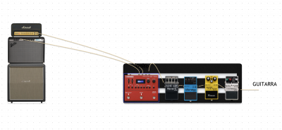

Hola amigos: Me lío un montón con el tema de los send y return y necesito configurar la pedalera con el Line Selector del siguiente modo. Antes que no tenía el LS 2 todo lo tenía configurado como en la ilustración que os muestro:. Entraba por el primer pedal de la cadena y al final en el looper tenía configuradas las dos salidas (en el RC 500 se puede hacer), La salida A iba al ampli A con toda la cadena de pedales y por la salida B hacía sonar solo los loops y pregrabados al ampli B. Me hice con el LS 2 para poder además tener la opción de hacer sonar la guitarra siempre limpia por el ampli B además de los loops y tener la posibilidad de poner splitear los amplis etc. pero me estoy montando una bulla buena y con este calor voy a enloquecer..jajajaja...no doy hecho con la configuración deseada. Si alguien me puede ayudar...se lo agradeceré de por vida....GRACIAS!!!
