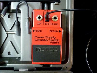

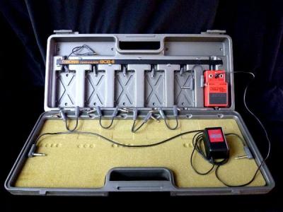

:saludo: hola comapñeros AQUI CON OTRO HILO , ESTA VEZ CON EL DESCATALOGADO PSM-5 DE BOSS .
COMO SABEN LA MALETA BCB-6 DE AQUELLOS AÑOS 80'S venia con dicho pedal , pero la duda viene de la alimentacion, me refiero es a que como alimentaria el psm-5 a los demas pedales en la cadena de efectos, es decir yo he visto a guitarristas usar el adaptador ( 200 mA)de boss conectado al psm-5 y de ahi el psm-5 alimentaba a los demas pedales.
se puede hacer eso? con tan poco de mA. porque como sabran el bcb-6 viene con un daysi chain y este tiene 8 salidas la cual 1 es para el psm-5 y los demas son para los pedales que queremos alimentar Y de ahi viene la duda ¿es posible alimentar pedales con las otras 7 salidas usando solo un simple adaptador de 200mA para que el psm-5 haga todo el trabajo.
o simplemente el psm-5 es una via solo para distribuir corriente a los demas pedales,usando un adaptador de mas mA.?
por favor ayudenme quiero salir de la duda ya que voy a comprarme el bcb-6 con dicho pedal y no quiero tener problemas con la alimentacion.
aqui les adjunto unas fotos

No sé si es demasiado tarde, pero ahí va.
Lo que supongo que hace el PSM-5 (te hablo porque lo tengo) es, a través de la alimentación de entrada, repartirla en paralelo (supòngo que lo bueno del pedal es que tendra algún flitro de ruidos o algo así) por la salida. Esto quiere decir que, si conectas un alimentador de 9V 200mA, podrás alimentar cualquier cantidad de pedales SIEMPRE Y CUANDO no excedan el consumo de 200 mA. Simplemente infórmate del consumo en mA de tus pedales y súmalo. Si te da más de 200 mA, pues te pillas otro alimentador.
teletele
por el 01/11/2012
Hola, yo he tenido dos pedaleras con este pedal desde la prehistoria. Los vendí para cogerme cosas mas modernas y ahora he encontrado uno NOS en una tienda vieja y lo he comprado.
SI, te alimenta perfectamente de cinco a ocho pedales, y cuando haces un bucle, te sirve de bypass.
