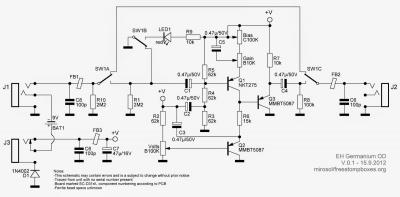

- Por que hay tres jacks J1,J2 y J3?
- Veo que hay mas condensadores en el esquema que en la placa, es porque van fuera de ella? O es que ese esquema no es de esa placa?
- En el esquema eléctrico, que es lo que está marcado como FB1, FB2 y FB3?
- Los condensadores redondos son electrolíticos? Los que son marrones ovalados, son condensadores cerámicos?

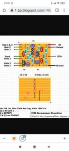

También he visto esta web:
http://effectslayouts.blogspot.com/2015/07/electro-harmonix-germanium-od.html
Pero como en la otra, me cuesta ver donde y como va cableado todo lo que no sale reflejado en la placa.

A ver si con el layout delante nos aclaramos mejor, hay una entrada y una salida que está perfectamente marcada, este circuito lo hemos hecho un montón de gente y funciona, tan solo copia los componentes que salen en el dibujo de la placa y lo vas haciendo, cualquier duda por aquí estamos

Lo que sale en la placa lo tengo mas o menos claro, lo que no tengo tan claro es lo que no sale en la placa y sale en el esquema. Luego como casar placa/esquema también me despista.
Los de Silicio pondré 2N5087, pero el de germanio no se cual poner (AC166, AC122..) ni que ganancia.
De que sirve el J3? Que son el FB1, FB2 y FB3?
Muchas gracias

J1 entrada de señal, j2 salida de señal, j3 entrada de Jack de tensión.
Fb1, FB2 y fb3 indica que son componentes fuera de la placa en el original pero en el layout lo tienes integrado dentro, así que es más limpio.
Intenta seguir un solo esquema o te vas a liar
