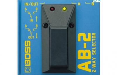

Hola, consulta, tengo una duda sobre si el pedal boss ab-2 puede ser usado como el boss ls-2, para usar dos loops de pedales de efectos.
Quiero poder activar un par de pedales en el canal a y el resto en el canal b todo con el mismo ampli, se puede hacer con el ab-2 o derechamente nesesitaria el ls-2 o un simil?
Gracias.

No, el A/B te deja solo desviar la señal por una ruta o otra, pero no permite hacer loops como lo que describes. Puedes hacer algo similar si detrás del A/B y los pedales pones otro tipo ABY, en modo Y, para "juntar" los canales de nuevo y enviarlos al ampli, pero mejor el LS-2.

Hola Mat, yo lo que tengo es esto:
https://es.aliexpress.com/item/32355184677.html?_t=pvid%3A49522cf9-cb8b-44f7-8e2d-9745b7d11a61&spm=a2g0o.ppclist.product.mainProduct&gatewayAdapt=glo2esp
Es una caja con 2 loops. Yo en el loop A tengo el pedal boss AC-3 y en el otro tengo Otra linea de pedales el cual jamas se cruzará con el simulador de Acustica.
Tal vez eso sea mas barato que el LS-2. A mi nunca me ha fallado.
