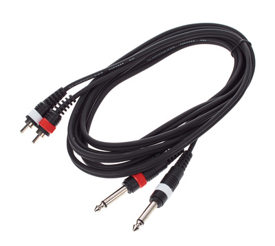

y un cable en "y" con 1 salida jack q iria al aux in del v-amp y por el otro lado 2 trs al equipo de musica por las entradas aux in l y r de este algo asi o tiene q ser conectado al v-amp por el lin out l y r ?
estos son los dos cables q digo
Vidres a la Sang
por el 03/10/2008
El cable de arriba iria perfecto, el cable en Y tambien, pero no se si lo encontraras facilmente ese :|
///y un cable en "y" con 1 salida jack q iria al aux in del v-amp/// (quote casero que me da palo :oops:)
El aux del Vamp es para ecufar el mp3 o algo asi, tendras que enfufarlo en la salida de auriculares o en la salida a amplificador :ok:
