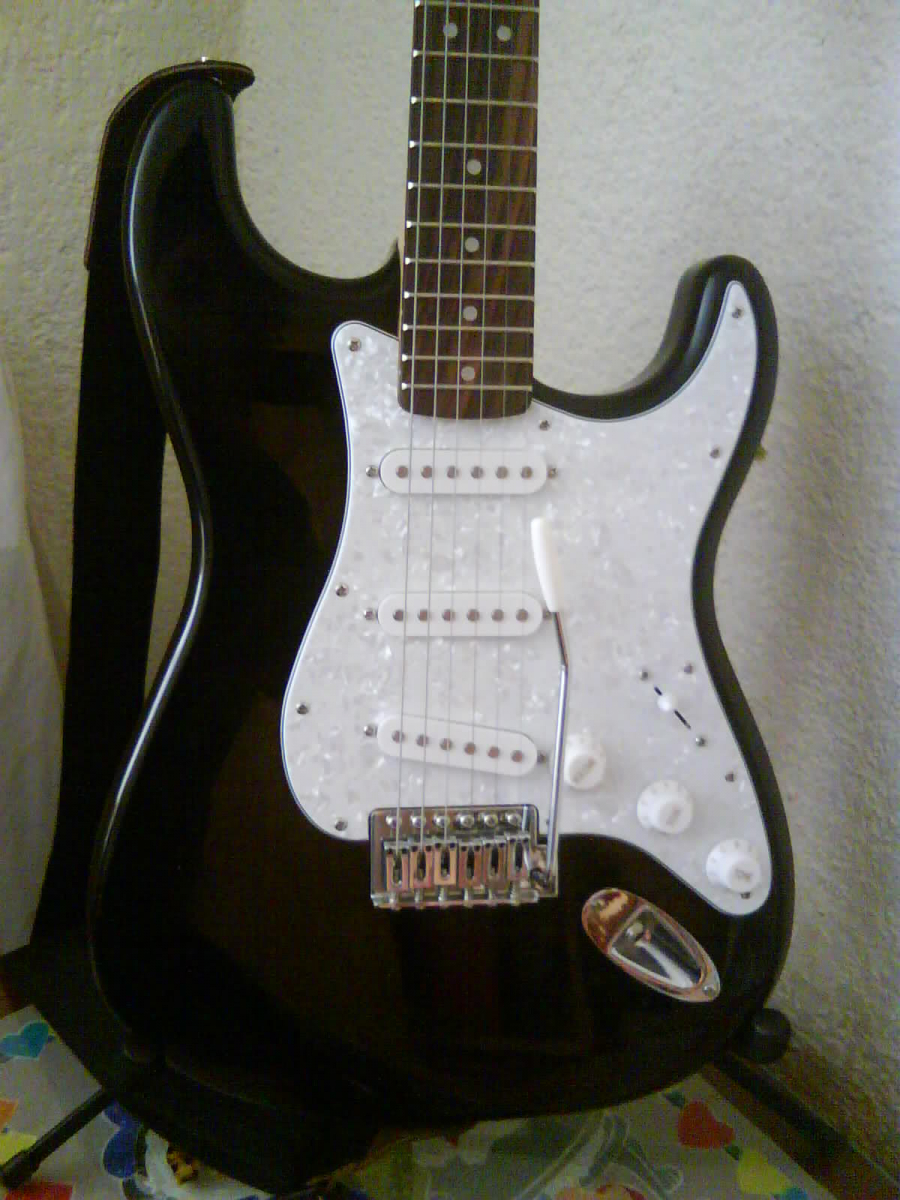

hola a todos miren e andado leyendo preguntas aca sobre la octavacion o como tambien le llaman quintaje asi que decidi octavar mi guitarra les incluyo una foto en la que se aprecian el puente
como veran tiene las cositas estas que en este momento se me olvido como se llaman :D :risa: en esa forma como diagonal algo asi como / / entonses acabo de comprar otra guitarra y mi sorpresa es que los trae en la misma pocicion
mi duda es que ya las octave y quedo casi perfecta la octavacion pero quedaron unos mas adelantes y otros mucho mas atras casi al raz y ya no tienen esa forma de diagonal ¿¿esto traera algun problema o no importa como se encuentren contal de estar bien octavada?? ademas de que quedaron en diferentes pociciones las cositas estas de las dos guitarras y ya no iguales a como venian ¿acaso les da flojera octavarlas y las ponen asi de fabrica? ¿ y tendre que hacer esto con todas las que compre?? ¿ vienen asi sin octavar todas las guitarras o solo las de bajo costo??

Da igual , cada silleta es individual para esto mismo , que puedas desplazar cada una en funcion de sus necesidades.
Jorge_Schuld
por el 15/11/2010
es normal , con que este bien octavada todo bien =), esque aveces las guitarras no vienen octavadas de fabrica. chao saludos!
PedroTN
por el 16/11/2010
Lo normal en una octavacion es que queden como tu la tienes, unas mas adelante que otras, si la tienes bien octavada, esta todo ok.

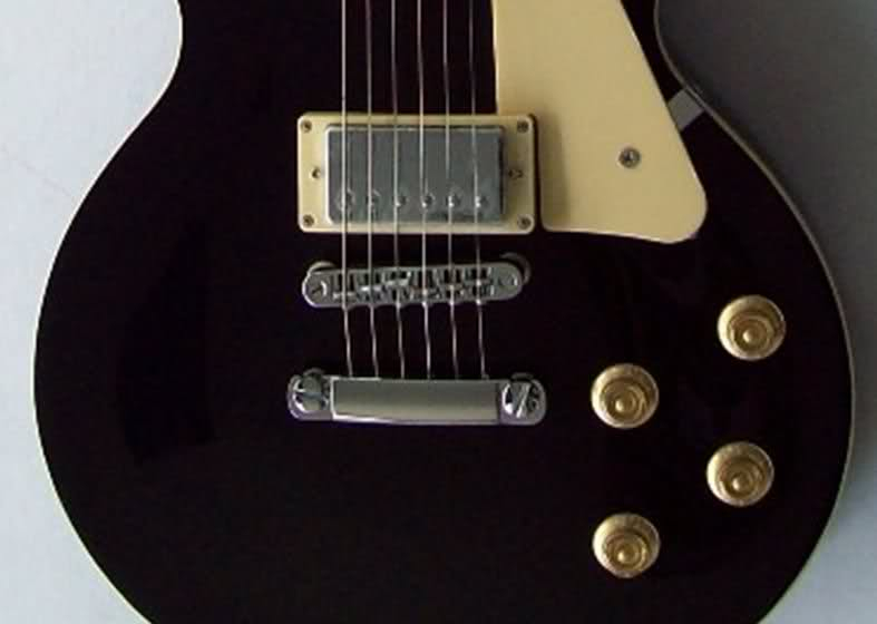

Hola, tengo una duda sobre eso de la altura de las cuerdas ¿a que altura deben de ir las de enmedio (5°, 4°, 3° y 2°)?, porque unos dicen que decreciendo, y eso se entiende que si en la sexta esta a 2mm, la 5° debe estar a 1.9, la 4° a 1.8, etc; pero otros dicen que siguiendo la curvatura del mastil, que todas a la misma altura pero siguiendo esa curvatura; a que altura tienen las cuerdas de enmedio las guitarras de puente tipo les paul o las de floyd rose?
PedroTN
por el 23/12/2010
Las cuerdas tienen que ir acorde con la curvatura del diapason, ya sea les paul, y con el puente que sea, ya que el propio puente tiene que respetar dicha curvatura.
