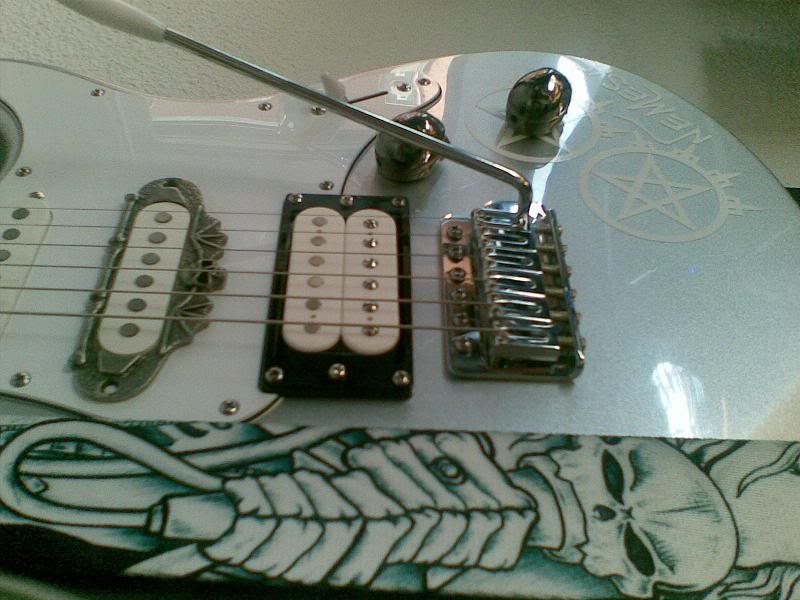

Tengo pensando ponerle un cubrepastillas cromado al Humbucker del puente de mi Pacifica 112v.
Pero he visto que hay varios modelos:
Collins PC1750CR
Collins PC1752CR
Que diferencias hay entre "50" y "52"? es alguna medida? y cual tendria para mi Pacifica 112v:
Muchas Gracias! :)
heavenhell83
por el 28/09/2008
creo que ya se que es esa medida, es la distancia entre "E" y "e", esdecir, la distancia del primer iman correspondiente a la 6ª cuerda, al ultimo , correspondiente a la 1ªcuerda, medido del centro a centro de cada iman
Segun mis mediciones:
la Pacifica:
- Las singles son de 52mm
- La Humbucker de 50mm
