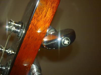

T-TOPS
por el 17/06/2012
despista2 se refiere a éste tornillo
despista2
por el 17/06/2012
En efecto, una imagen vale más que mil palabras. Gracias T-TOPS :bien:
devalles
por el 18/06/2012
Muchas gracias!! Entonces cuanto me recomiendan apretarlo?
despista2
por el 18/06/2012
Eso va según gustos. Cuanto más apretado esté, más estable y más precisa va a ser la afinación; pero también va a ser más duro el accionamiento. Yo para cambiar las cuerdas suelo aflojarlos, así resulta muy facil el accionamiento con manivela, luego los aprieto solo un poco para que no sea dificil afinar los primeros días mientras las cuerdas van dando de sí; y cuando las cuerdas ya se han estabilizado, les doy un apriete firme para que mantengan bien la afinación, hasta el punto en que el accionamiento sea un poco duro... que se note la fricción de la arandela de teflón contra la camisa del eje conductor, pero sin llegar a agarrotarse.
