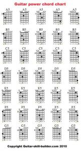

Hola yo tengo un a duda muy básica es sobre las power chords y el acorde c y g
Power chords
porque hay diferentes power chords con las mismas letras nada mas que con diferentes números por ejemplo :La Imagen esta.
Aparte cual será el correcto ya que en el mismo curso en linea de Fender me ponen A5 D5 y E5 de diferente manera
o ¿Por qué se tocan diferente? o ¿ellos están mal en el nivel 2 de su curso y en el 3 estarán bien?
y sobre los acordes es que en el curso en linea de Fender me ponen 2 acordes C y igual en el G pero tocados de diferente manera ¿Cuál será el correcto?
la imagen mas grande es del nivel 2 la imagen mas pequeña es el del nivel 3 del curso además en el titulo del nivel 3 ponen primera vez acordes C y G cuando ya los había visto en el nivel 2.
¿Estarán mal en alguno de los acordes ellos? y ¿Cuál será la forma correcta de tocar los acordes C y G la de la imagen pequeña o la grande?

Buenas Mister GG no se a que te refieres pero en la imagen 2 no hay ningun acorde C ni G, solo estan E, A, y D, que son lo unicos que se pueden tocar pulsando una sola cuerda y la otra al aire.

El chord power es un acorde formado por dos notas, una de ellas es la que le da nombre al acorde y la otra la que esta a siete semitonos por encima o 5 por debajo.
Se puede formar de varias maneras en el mástil, todas aquellas que te permitan hacer sonar las dos notas.

#1 Para tocar un acorde necesitas un mínimo de 3 notas (la 1, 3 y 5ª), eso te indica como mínimo si es menor o mayor. Entonces, ¿Por qué los powerchords tienen solo 2? Pues para resumir, para hacerlo más fácil a gente que empieza y no se quiere entrar en temas armónicos en ciertas canciones sencillotas. Porque es el 3er grado el que te dice si es mayor o menor, si tocas solo el 1 y 5 pues no se puede saber... más fácil sí, pero también más incompleto armónicamente.
Ahora, tu pregunta. En la guitarra hay una cosa que se llama trasponer: el 6º traste de la sexta cuerda es la misma nota que el 1er traste de la quinta. Eso hace que el mismo acorde lo puedes tocar en varios lugares del diapasón, y suenan igual. Entonces un A5 lo puedes tocar con bajo en 5ª cuerda al aire, o también con bajo en 6ª cuerda en quinto traste. Lo mismo es, e igual debe de sonar.
Ambas formas valen. Se elige un lugar para tocar un acorde porque te pilla más cerca, o porque prefieras usar cuerdas al aire, y entonces eliges esos preferentemente.
Pero lo importante es que sepas que se tocan en varios sitios, y saber en que sitios, ir aprendiéndolos poco a poco.

Lo que ahí se indica es un mismo power chord A5 (notas A y E), D5 (notas D y A) etc. en diferentes pares de cuerdas. Fíjate que los trastes cambian, esto hace que aunque veas que la digitación cambia, si las notas son las mismas es el mismo acorde.
La letra del acorde te dice cual es la tónica y nº 5 del acorde indica que a esa tónica se le añade su 5ª justa, por eso es un power chord.
El problema de esos cursos y la mayoría es que te ponen que tocar pero no el porqué de lo que tocas y al final llega un punto que acabas tocando siempre lo mismo.
