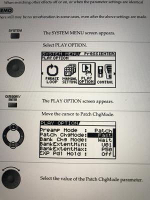

Tengo esta pedalera con la que estoy encantado,y lo primero que me surge es cómo puedo hacer que la cola de un sonido(delays sobre todo) quede presente cuando cambio a otro sonido.

Hola, yo tengo la gt 10. No sé si será igual.
System>play option>patch change mode >selecciona Smooth.
Ya nos dices.

Respecto a lo de los presets, #2 probé lo que me dijiste y no me sirvió,probaré de otras maneras. Gracias!!!
