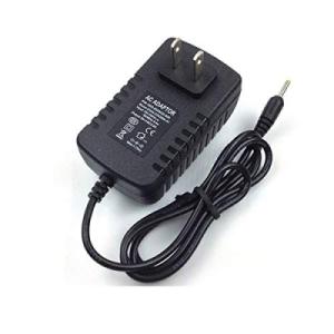

#8 Ahora solo me queda intentar hacerle la modificación para que funcione con un adaptador de corriente.
¿Crees que pueda funcionar con un adaptador de voltaje de 3V? ya que no tengo más salidas disponibles en la fuente de poder de 9V entonces sería comprar un adaptador de estos de 3V que pongo en la foto e intentar soldarlo a los cables del porta bateria. Será posible?

LiveForMusic
por el 15/10/2024
Seria más o menos hacer esto? un adaptador de voltaje de 3V (lo mismo que equivalen las 2 baterias AA) directamente soldado a la placa?
