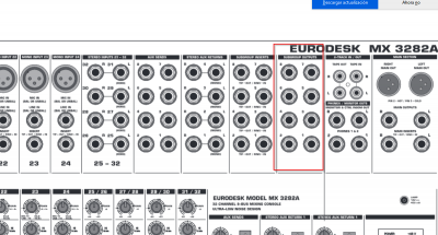

Tenemos una mesa en el local de ensayo que utilizamos regularmente para las voces y la batería.
Queremos hacer una grabación "casera" y me surge una duda con la grabación e la batería.
A ver si se explicarme...
La batería va a la mesa a través de una snake ocupando 8 canales (estos baterías son unos avariciosos...). Estos 8 canales los tenemos derivados a una cosa que se llaman subgrupos. Teniendo esos 8 canales repartidos entre los subgrupos 6 y 7
Lo que quiero es recoger la señal de esos subgrupos y llevarlos a la consola de grabación para grabarlos en el pc... pero no lo logro...
Imagino que es tocar algún botón, pero Jo...der... esta mesa tiene 1000 botones.
Alguien puede ayudarme???
Gracias de antemano

en un principio pensaba que podía recoger el sonido desde aqui pero no puedo hacerlo...

RESUELTO
Efectivamente era tomando el sonido desde los subgrupos.... el problema estaba en el cable!!! Típico error
