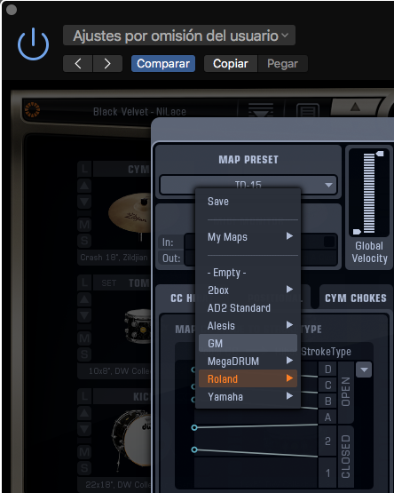

Buenas a todos, llevo un tiempo buscando algo para que al exportar un proyecto de bateria en guitar pro, y ponerla con addictive drums en cubase, reproduce lo que le da la gana, no lo que tengo realmente en el proyecto, he estado viendo videos y demas, y hay gente que comenta que se puede descargar un archivo para que lo reconozca y asi no tener que cambiar todas las notas que las cambia de manera automatica y lo sincroniza con las notas reales de guitar pro.
Sabeis como puedeo hacerlo de manera mas rapida o algo parecido????.

No me hagas muchísimo caso porque hace tiempo que no uso el Addictive Drums, pero ¿no te aplica el mapeo correcto al seleccionar GM?
Tengo yo recuerdo que era una de las cosas que más me gustaba que venía mapeado.

Pues no, he probado distintas cosas, pero hay elementos que me cambia. lo de poner GM ya lo he hecho.

Cosa de Cubase entonces (imagino)
Buscando un poco he encontrado esto en los foros de Steinberg: https://www.steinberg.net/forums/viewtopic.php?t=83981
Hay un mensaje del 26 de Enero de alguien que ha compartido el Drum Map para Cubase y parece ser que a otro usuario le funciona. Lo mismo con descargarlo y metérselo a AD consigues mapearlo.
