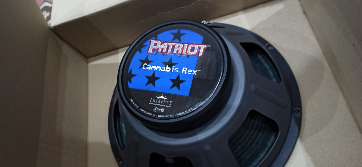

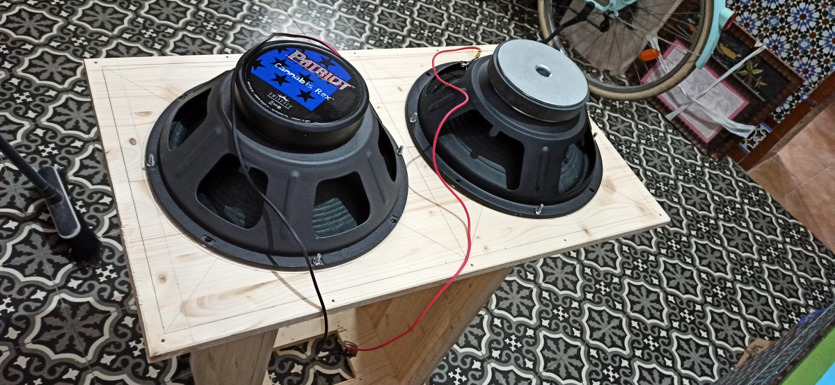

Pues nada, con esto del confinamiento y teniendo mas tiempo en casa del que desearía se me metió entre ceja y ceja hacerme una pantalla pequeña para grabar en el salón de casa y no subir al local llevando el ordenador y el rack del home studio que pesa lo suyo. La cosa es que me hice una 1x12 con restos de madera que tenía por ahi, que ni iba a forrar ni siquiera pintar, pues era solo para las grabaciones. Le puse un cono random de graves de un altavoz de PA y no sonaba nada mal. La cosa es que busqué algun cono mas ortodoxo por Anuncios y terminó llegando a mis manos un Eminence Cannabis Rex (gracias infinitas a Don Lolo Ortega) y se me terminaron de cruzar los cables y me puse a fabricar una 2x12.
El cono
Es la octava pantalla que me hago, no soy neófito. pero decidí cambiar algunos parámetros. Esta no sería de contrachapado de abedul, sino de pino abeto. Y las dimensiones no serían oversized, sino algo mas estrecha (10cm): 75x45x30cm, buscando quizá algo mas de punch.

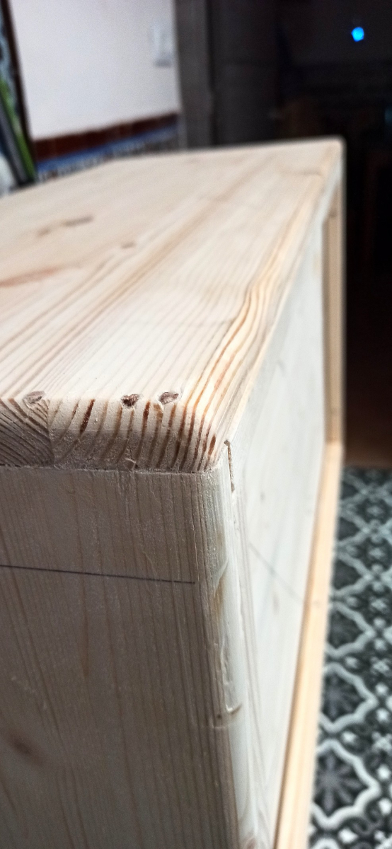

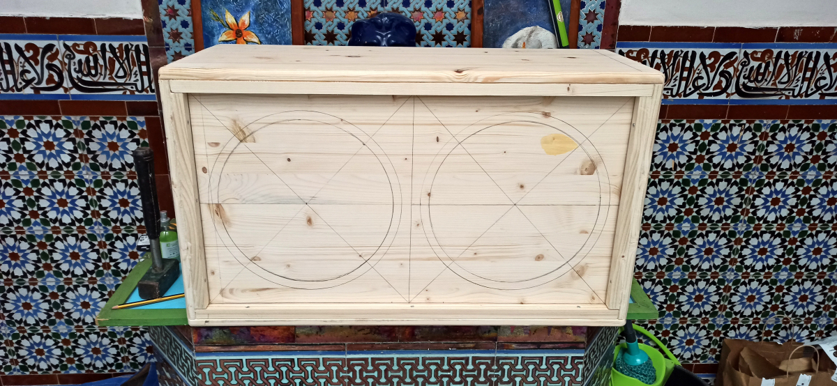

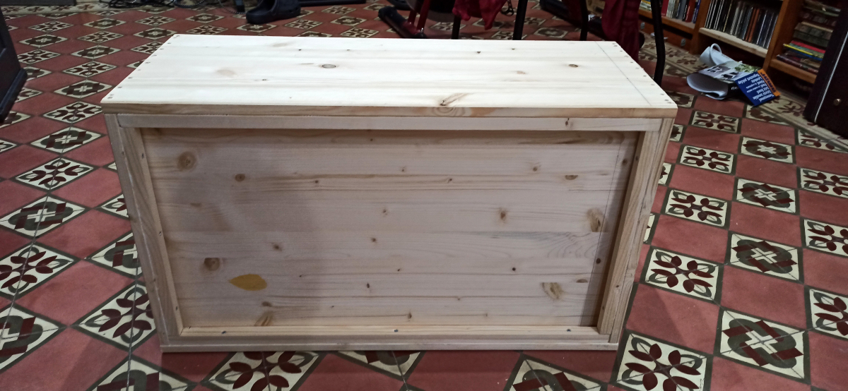

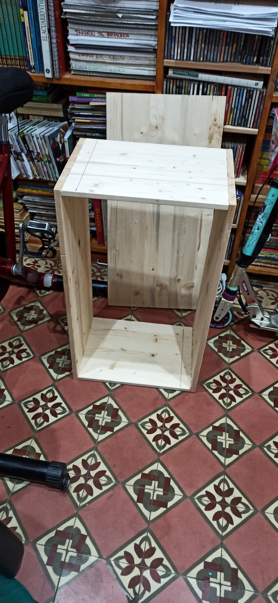

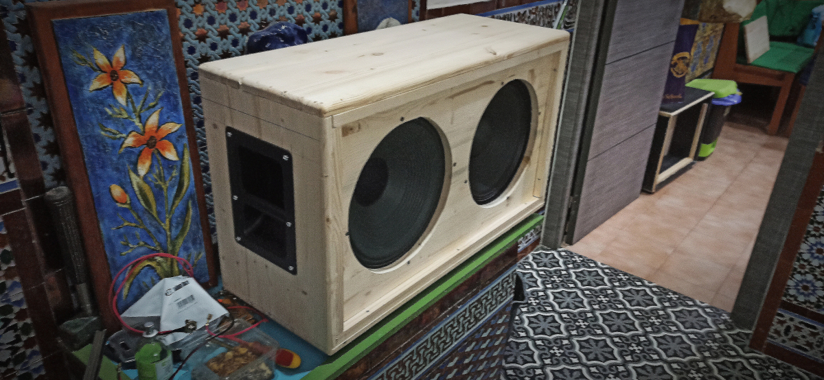

Los tableros van encolados y reforzados con espigas de madera. Los refuerzos interiores, encolados tambien (los tornillos son temporales, solo para mejorar la sujeción durante el encolado).
Aqui todo listo para fresar cantos.

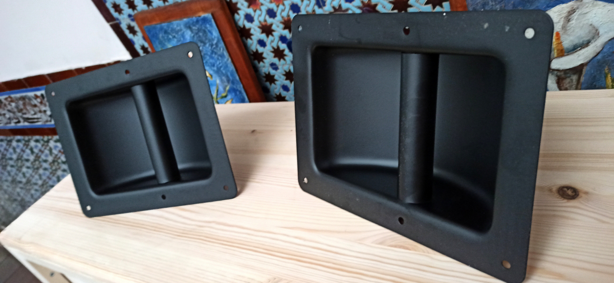

Tomamos medidas varias y dejamos secar unos días. Aprovechamos porque se hace el pedido a Tubetown del hardware (asas, patitas, cantoneras y placa de jack). Lo pedí negro satinado, luego vereis porqué.

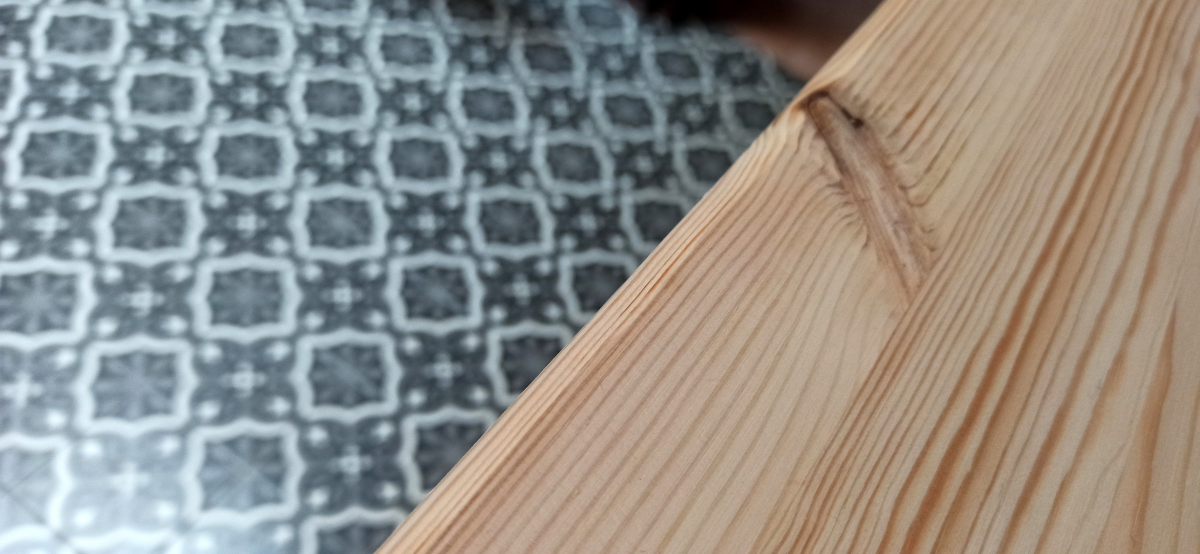

Todo listo para lijar y cepillar.

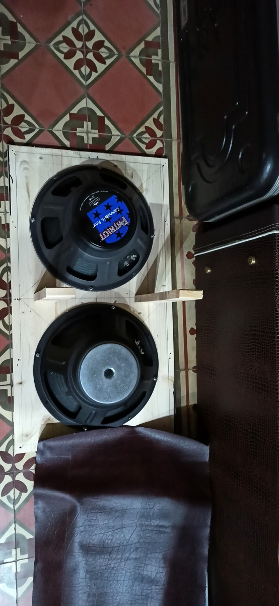

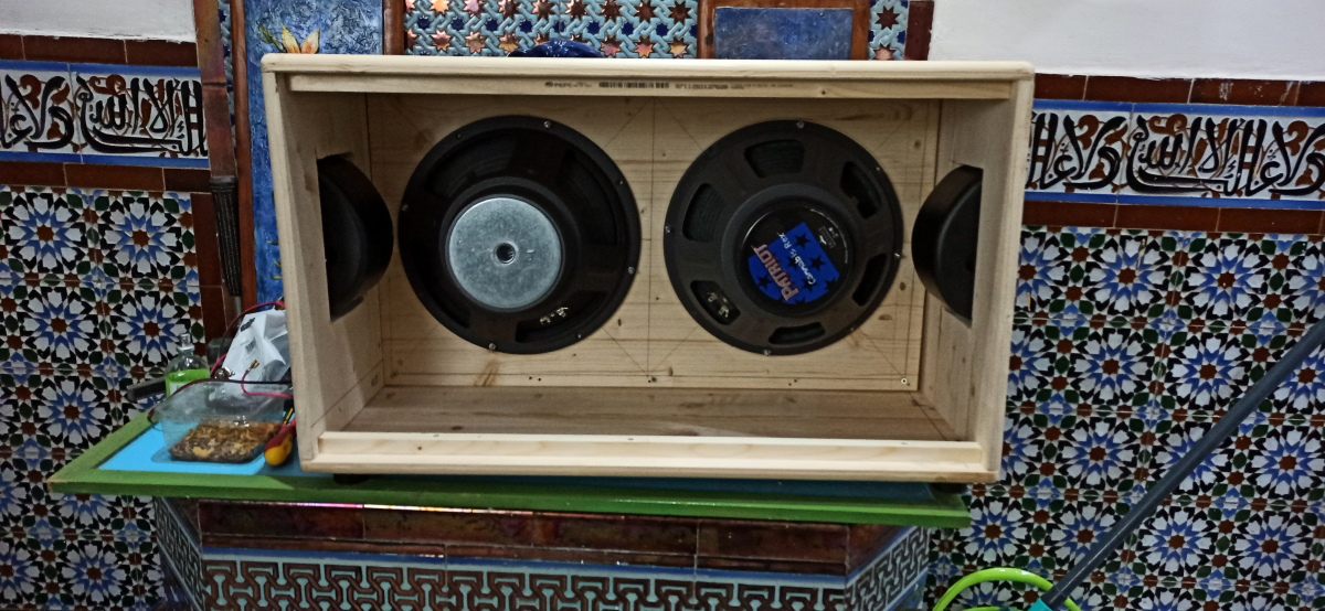

Los conos en su sitio

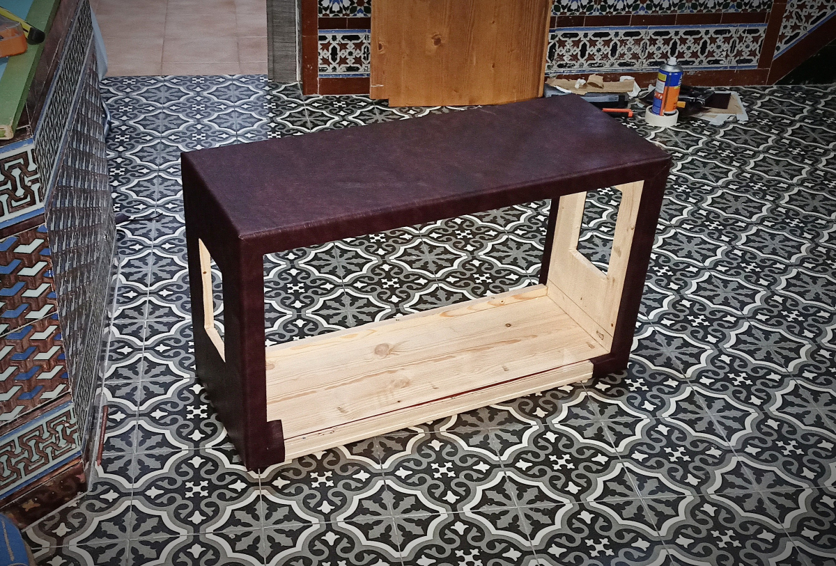

Pasamos al tolex. Tenía un resto de redwine que me encanta:

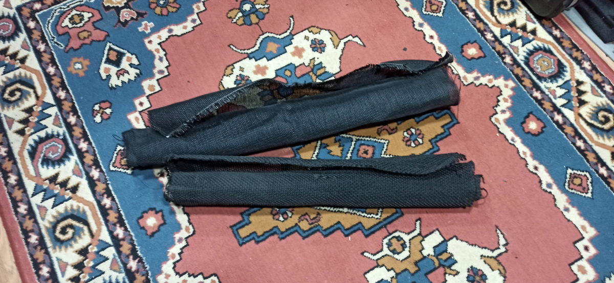

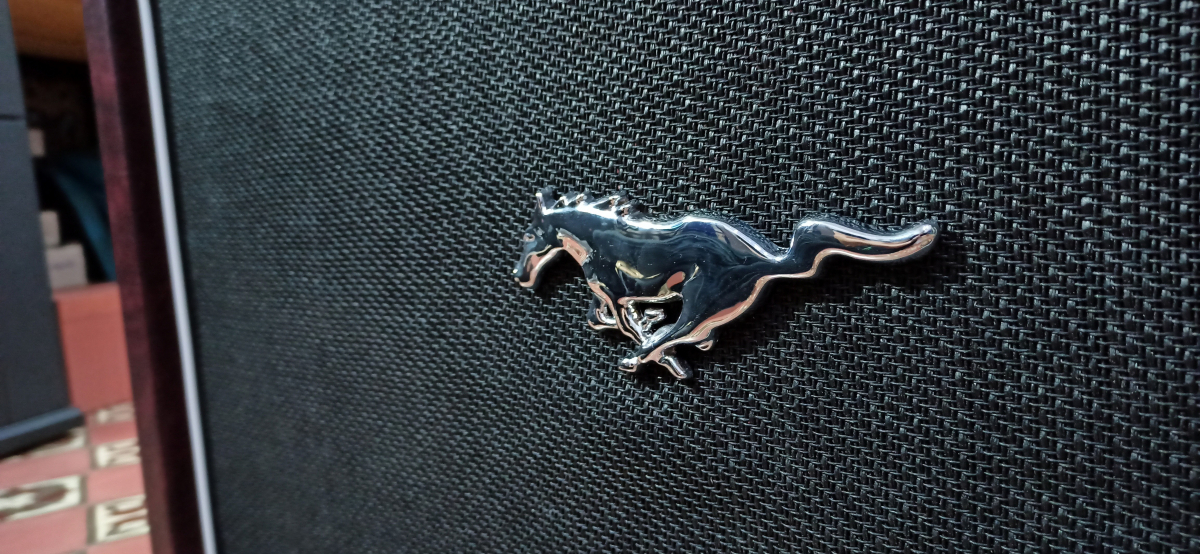

Rejilla negra de toda la vida. Dudé si ponerle Marshall Cane pero luego vereis porqué no lo hice.

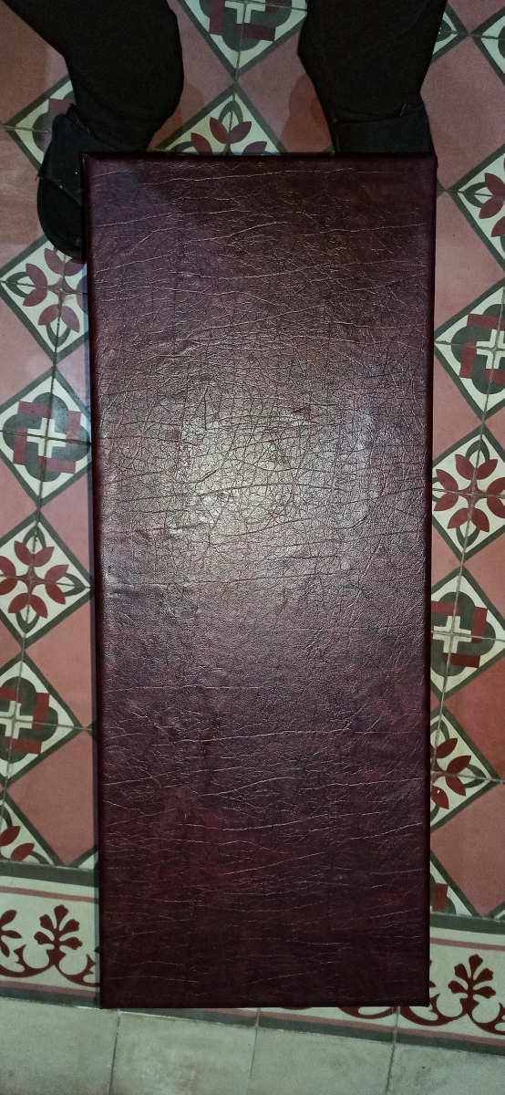

Ahora viene lo mas divertido:

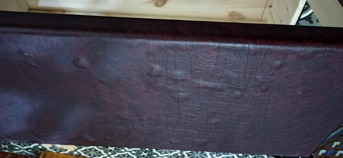

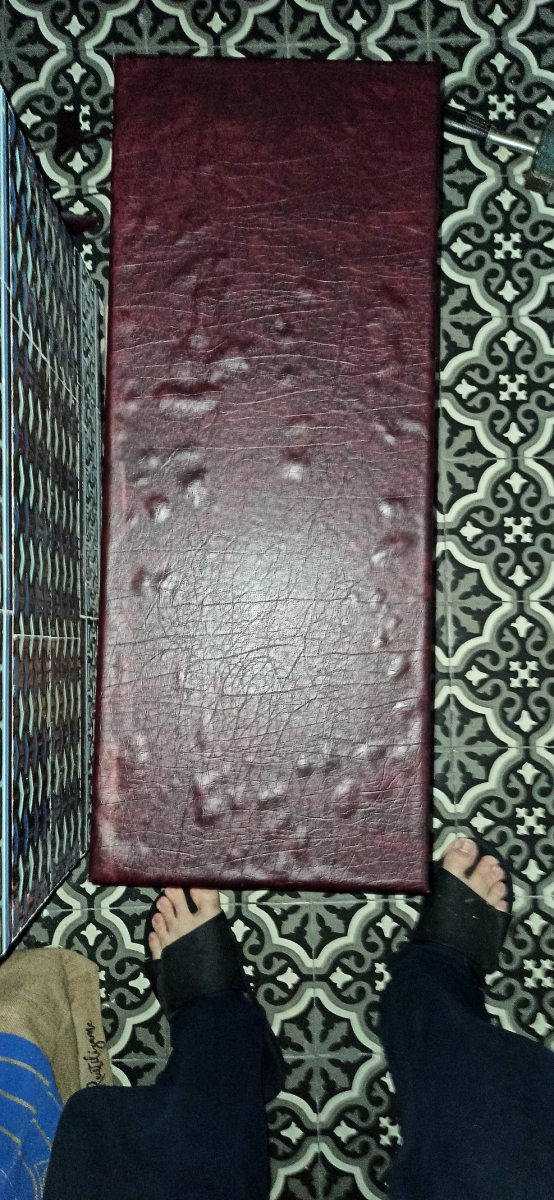

Y con la diversión vino el trauma. Os he dicho que llevo unas ocho pantallas construidas y varios muebles de ampli. Pues es la primera vez que me pasa esto: La cola de contacto (Ceys en spray) me burbujea, pese a darle 20 min de secado previo (la conclusion es que o la cola no estaba bien o la madera tenía algo de humedad)
El problema se agrava con las horas y no bajan las ampollas pese a pinchar con alfiler y "masajearlas":
Se me ocurre inyectarle cianocrilato o algún otro pegamento. Busco compatibilidades con la cola por si puedo liarla mas o disolver el tolex o yo qué sé...
Pero milagrosamente al día siguente:
Casi me sale una úlcera, leñe... XD

Colocamos los refuerzos centrales (la idea es conectar las dos tapas para hacerlas sonar simpáticamente y mas rígidas).

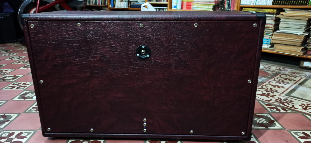

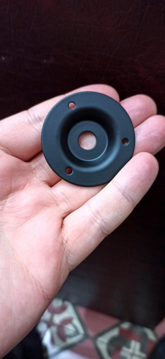

La plaquita del jack negra tambien, por supuesto.
Terminamos de pegar tolex, colocamos harware y teñimos la tapa delantera para que no "cante" bajo la rejilla

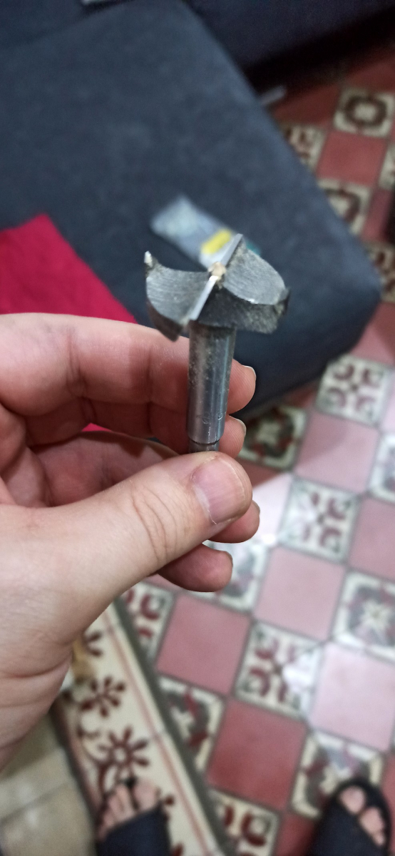

Broca Forstner para el agujero de la tapita de jack:

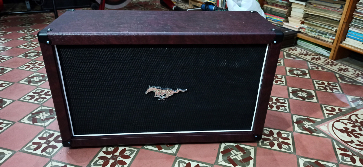

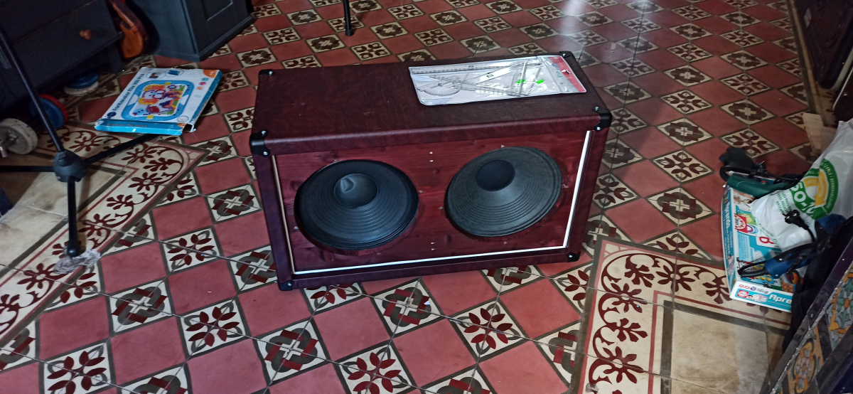

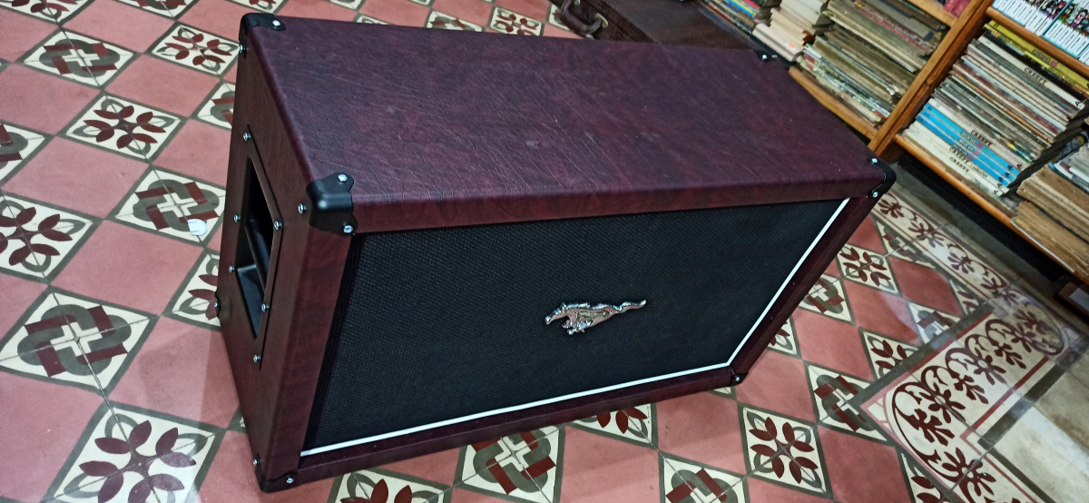

Y ya, por fin, os presento la caja terminada:

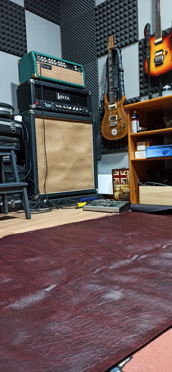

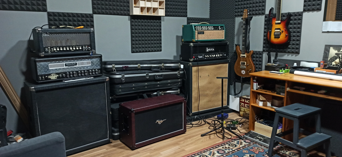

Y en su nuevo hogar lista para ser probada:
El Mark V lo voy a retapizar como esta, y seguramente las otras dos pantallas 4x12.
Ya comentaré cómo suena y, si puedo colgaré algún vídeo.
surkaster
por el 01/11/2020
Gracias por enseñarnos todo el proceso.
:hola:
DR.S0NIC
por el 01/11/2020
Pues te ha quedado de lujo, muy bonita en serio 👏👏👏👏👏
tooth
por el 02/11/2020
Gracias, gracias. :gracias: Estoy muy contento con el resultado, la verdad. :banda_rock:
Hoy la he probado bien y suena bastante. Mas graves y algo menos focalizada que la 4x12 con V30 que veis detras, pero empuja mucho (y aclara al subirle el volumen del ampli) y la verdad es que me queda la duda de cómo puede sonar con el segundo cono de calidad. A ver si encuentro alguno de segunda mano que me atraiga y baratillo.
El de graves que lleva tiene una curva mas plana, no el boost de medios-agudos usual de los conos de guitarra, pero la verdad es que no suena nada mal con el Eminence.
A ver si puedo grabar algo microfoneando y le hago un escaneo de frecuencias.
