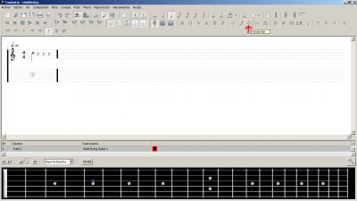

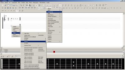

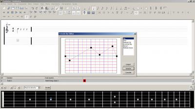

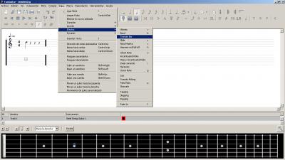

bueno veamos...
se puede ir de diferentes caminos....3 en concreto...
uno es el ya indicado anteriormente (screen1), otra forma es pulsando el botón(screen2)
y existe una última que es pulsando el botón derecho sobre la nota/acorde en concreto(screen3)
la 4ª captura muestra la pantalla de tremolo es similar a la de guitar pro(un poco más espartana pero bueno :P)
si se hace click en la zona del esquema se añaden/quitan puntos en los que se mueve la palanca, si coincide que la posición en el eje x
del punto es igual a donde hemos hecho click el punto se desplazará arriba/abajo en función de dónde se haya hecho click...
luego hay varios ejemplos de usos del tremolo(dip,dive etc..)
