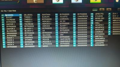

ToniPod
por el 22/10/2021
#3 Hola no tengo la Boss ni la pod hd .
Pero tengo la Zoom G2.1nu
Yo lo que hago es ordenar los presets por secciones y estilos.
Tengo mis presets apagafuegos o sea los primeros en la pedalera son los que valen casi para todo.
Luego para canciones específicas tengo apartados los presets para hacer versiones.
Ahí en esos presets pongo
Por ejemplo si en esa canción uso dos presets pongo Slash 1 Slash 2 se entiende que el 1 es el limpio y el 2 el gain.
Todos los presets para versiones los pongo seguidos.
Por ejemplo si empiezan en la letra B y llegan hasta la D.
Està claro de en caso de actuar en directo lo suyo es llevar una chuleta.
Luego también tengo los presets ordenados por estilos que también es muy útil.
Pop /blues/rock/funk etc etc
ToniPod
por el 22/10/2021
Te pongo foto del editor para que lo veas mejor.
