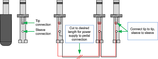

Intentaré de nuevo, me gustaria saber como son esos cables en 'Y' por dentro con un dibujito feo* y colores.
Es que Google y mis busquedas relacionadas con los pedales de efectos, sus conectores, los daisy chain, como hacer uno y etc, solo me llevan a multiples y confusos diagramas con bombillas, leds, altavoces...etc y entre estos partiendo de lo que ya se, no me dejan claro cual es el negativo o positivo porque los hacen de muchas formas.

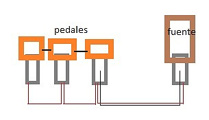

Hasta hoy he visto un video, antiguo en youtube donde, con cables blancos te dicen como hacer un daisy chain paralelo, y de este video he hecho un boceto feo* en el paint de lo que hace el hombre y me es completamente diferente a cuantos diagramas he visto, pero ha comprobado que funciona con sus pedales.

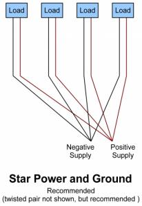

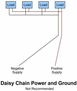

Luego el diagrama que pensaba que lo tenía claro, sacado de una web que te invita a que te hagas tu mismo uno para conectar tus pedales desde una unica toma.
No se interpretar la importancia del rojo y el negro cuando te dicen que el centro es el negativo.
Pienso que invirtiendo los colores se arregla, pero como era una web hablando de manera oficial del tema que ocupo pues no se, estaría contradiciendo sus palabras.
