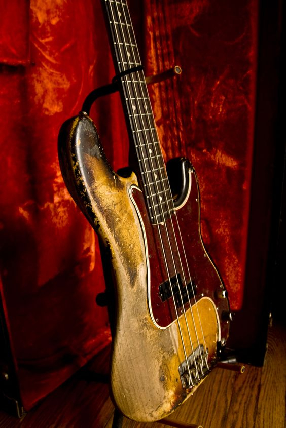

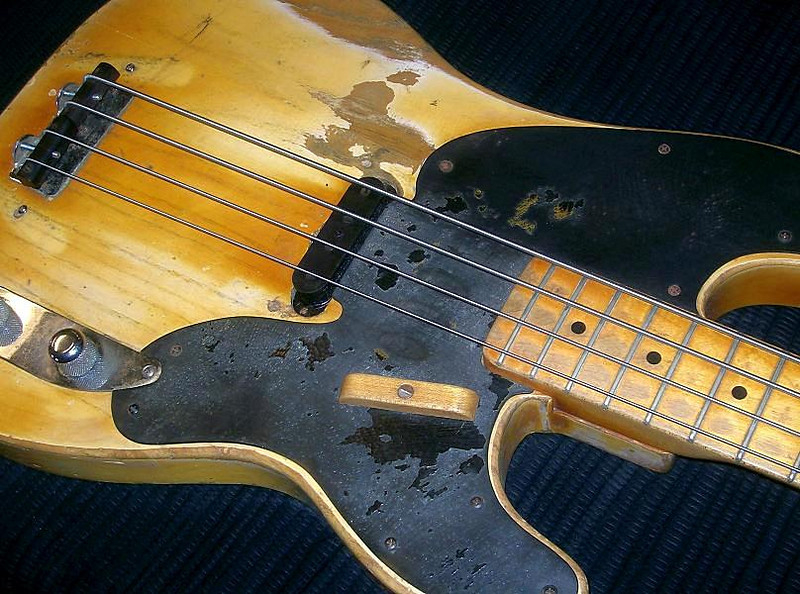

Me lo imagino con un grado de Relic como el de estas fotos:
