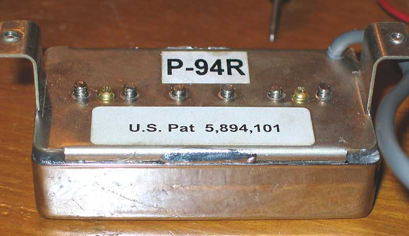

hola y feliz comienzo de semana¡¡¡¿alguien me sabria decir como se ponen las tapas cubrepastillas a una guitarra?me refiero a esas que son metalicas,de acabado cromado que suelen llevar las guitarras tipo les paul,SG,etc....para pastillas humbucker....tengo una guitarra harley benton HBS200 estilo SG y me gustaria ponerle unos cubrepastillas de esos...GRACIASSS¡¡¡¡

Pues no es muy coplicado, lo primero es sacar la pastilla, solo del zocalo, no hace falta desconectarla ni nada de eso, le pones el cubrepastillas y se aconseja soldarlo por detras, lo que seria la union de la pastilla y el cubrepastilla (podrias probar sin soldar pero dicen que el cubrepatilla vibra o algo de eso...). Si no me he explicado bien te pongo una foto de donde iria soldado :ok:
EDITO: La foto es de la web Pisotones. Ahi se ve la parte trasera de una pastilla. Y abajo puedes ver el estaño de la soldarura
