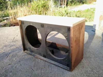

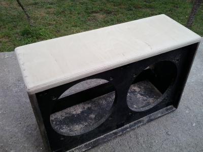

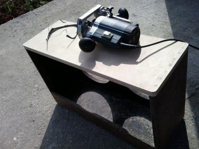

Buenas!
Hace un tiempo convertí un combo en cabezal https://www.guitarristas.info/foros/proyecto-conversion-combo-cabezal-orange-rocker-30/203515

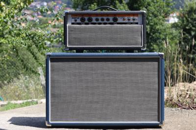

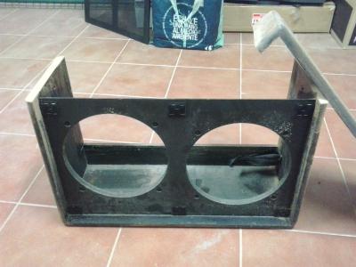

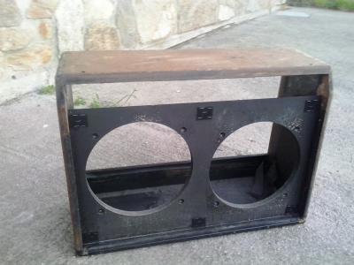

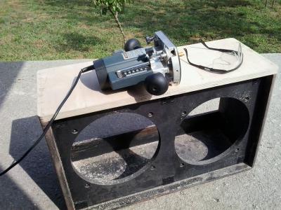

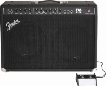

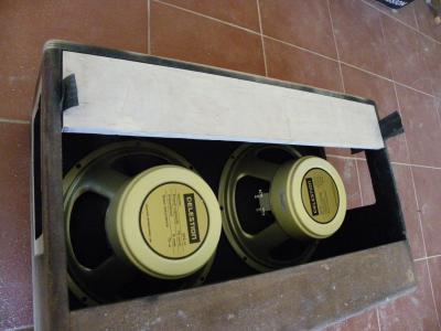

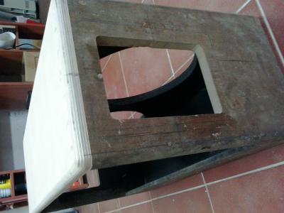

En esta ocasión voy a convertir un combo Fender de transistores como el de la primera foto. No conservo foto del original pero estaba bastante cascado, el tolex medio despegado en algunas zonas y su anterior dueño (un abrazo Martiño!) le había puesto alguna pegatina. El caso es que yo no necesitaba un combo a transistores pero sí una pantalla 2x12. Me hice con unos conos Celestion Creamback de 75w y 100dB de sensibilidad que me salieron muy bien de precio por ser B-Stock.
A continuación pongo fotos de todo el proceso que seguí.

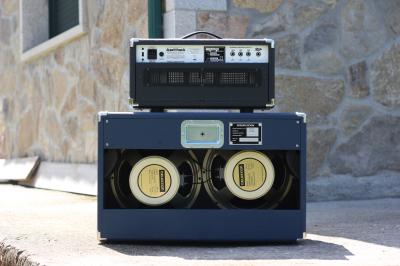

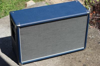

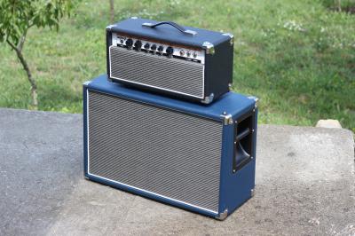

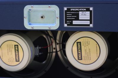

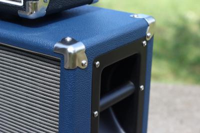

Pantalla acabada y con su pareja, el cabezal orange.

Menuda currada guapa...............enhorabuena ha quedado genial...
mdomato
por el 14/08/2014
Gracias!
Saruman
por el 14/08/2014
Me encantan estas transformaciones...yo también estoy siempre modificando de cabezal a combo y fabricando pantallas y demás.....somos culos inquietos eh? Jejejeje...
Gran trabajo compañero tanto el cabezal como la pantalla, acabado profesional :okis:

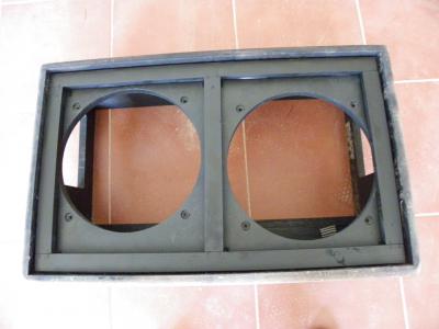

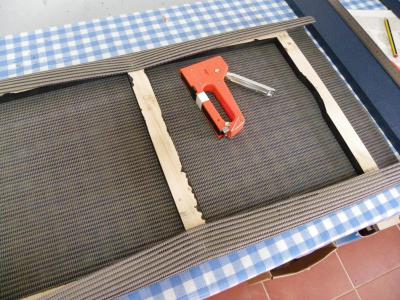

Podrias explicar detalladamente como lo hiciste?? esque no me a quedado claro como lo hiciste.
Gracias y buen trabajo
mdomato
por el 29/08/2014

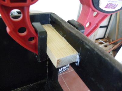

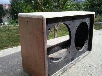

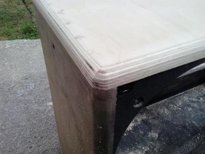

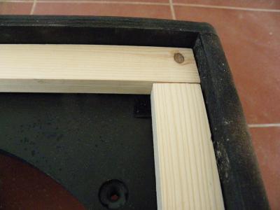

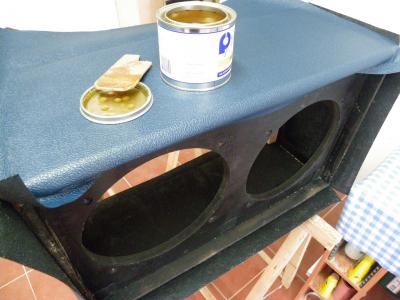

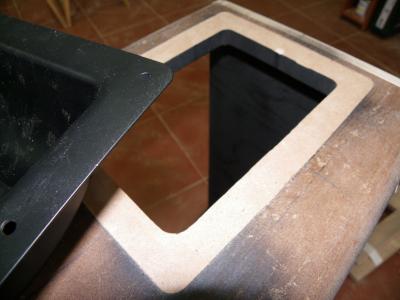

Antes de nada hay que tener en cuenta que hay que disponer de una fresadora con tres tipos de fresas, una con el rodamiento arriba, otra con el rodamiento abajo y una que te haga el acabado curvado de los bordes, también hace falta una sierra de calar y un taladro. Además tendrás que planificar muy bien lo que vas a hacer para poder seguir unos pasos ordenados.
El proceso consiste en echarle imaginación, tener unos conocimientos básicos de carpintería, seguir una lógica y hacer los cortes siempre con mucha precisión y midiendo varias veces antes de cortar porque sinó no va a quedar bien.
A ver, es una caja cuadrada, es fácil imaginar cómo hay que hacer en cada momento.

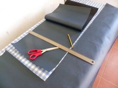

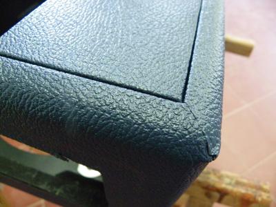

Sí que la colocación del tolex requiere de un mínimo de práctica pero eso, por mucho que lo explique aquí, no vas a entenderlo hasta que no lo hagas tú mismo.
Un consejo: antes de hacer cada cosa prueba antes en una madera que puedas desechar, es decir, si tienes que fresar el acabado redondeado hazlo a parte en una madera para poder practicar. Con el tolex igual, prueba antes para ver como se comporta, sobre todo en las esquinas, pegamento de contacto, esperar unos minutos y pegar. Los cortes aquí tienen que ser muy precisos y con mucha calma.
No sé que más te puedo explicar porque la mayor parte de las cosas te las "pide" el proyecto cada vez que vas avanzando un poco. Eso sí, ayuda mucho tener un ampli del que puedas copiar ciertas cosas, observar bien como viene de fábrica y tratar de copiar el resultado. Posiblemente te inventes tu propio proceso para muchas cosas pero el resultado tiene que parecerse a un ampli de fábrica.

Hola! felicitaciones por tu trabajo, y en cuanto al sonido de esos Creamback 75? que tal van para rock clásico estilo rock británico?...tengo pensando cambiar los HH de mi Laney lv300 (120W) por un par de estos parlantes...si pudieras darme alguna info de su sonido te lo agradezco, saludos!!
mdomato
por el 29/12/2015
Suenan muy guay. Tienen un toque más clásico que los Vintage30

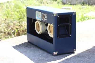

miguel.nvr
por el 08/12/2016
como conectas los altavoces?, no se ve bien en las fotos
