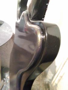

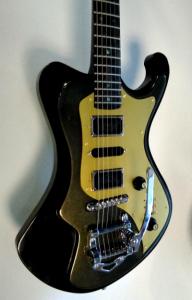

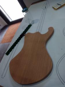

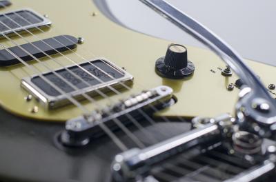

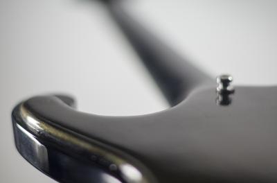

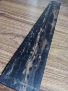

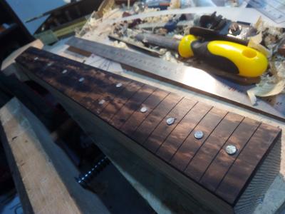

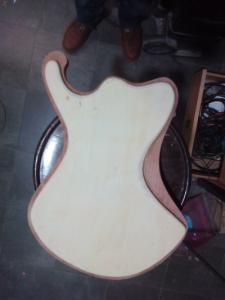

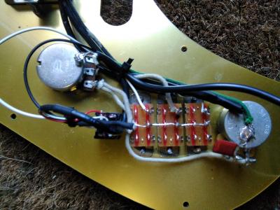

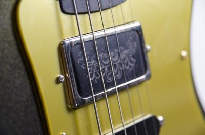

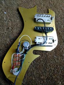

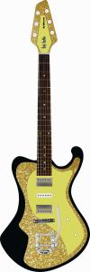

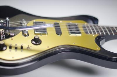

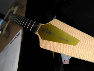

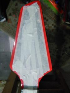

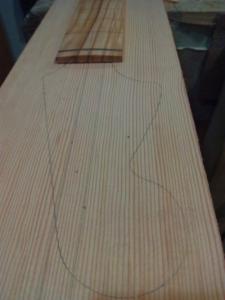

Hola a todos, quería presentaros esta nueva guitarra que acabo de entregar . Se trata de un modelo único , diseñado utilizando como inspiración la visión retrofuturista de algunas series de tv antiguas y realizada totalmente a mano..

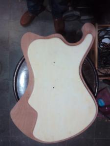

-El cuerpo está construido con un bloque único de sapelle y dos láminas de contrachapado de abedul de 1ª calidad.

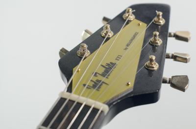

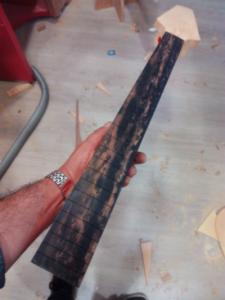

-El mástil está realizado en una pieza de pino abeto, al estilo de las Framus antiguas y monta un diapasón de ébano piel de leopardo de 21 trastes y escala 648 con trastes jumbo.
-Monta dos Humbuckers , la del mástil splitable en serie/single/paralelo y una single coil bobinadas a mano por Jean Marc Van Loo con unas cubiertas precioisas.
-Posee un volumen , un tono con capacitador orange drop y un switch deslizante para acivar cada pastilla.
-Puente tune o matic y vibrato tipo Bigsby.
-Está barnizada en negro y negro con polvo de oro ( aunque parece verde) en Nitrocelulosa.

Diseño está fantástico, me recuerda a las teisco, las jomadi o las Eko.. de esa época de los setenta.
Por poner alguna pega, yo no hubiera elegido esa madera para el mástil.
¿Se espera demo de audio?
:saludo:

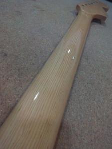

#2
Muchas gracias, he utilizado pino abeto en otros mástiles y el resultado es fantástico.Mucho sustain .
Este que muestro a continuación es de pino abeto y diapasón de olivo, una pasada.

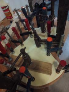

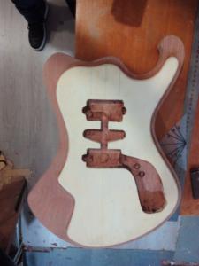

txe
por el 19/01/2021
ya que se ha resucitado esto. Una pregunteja de cuerpos de las guitarras estas viejunas viejunas ¿las hacian con un chapon encolado? yo pensaba que era el mazacote macizo y se contorneaba con una fresa curva
