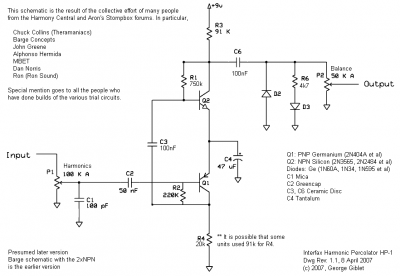

Me acabo de montar un clon del Harmonic Percolator. He visitado varias web buscando informacion y he trazado un circuito. Esta verificado, funciona.
En los transistores Q1 y Q2 podéis ver los equivalentes que he montado.

Ojo, en el primer layout, el C4 tiene invertida la polaridad. Aprobecho y subo el esquema.

Curiosa la historia os pongo el esquema del consenso, de alguien que tuvo para reparar uno
