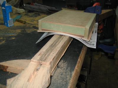

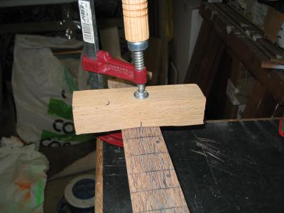

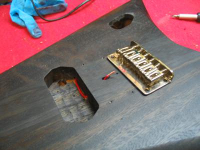

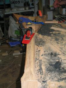

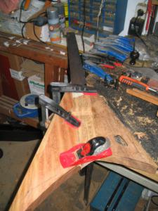

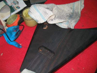

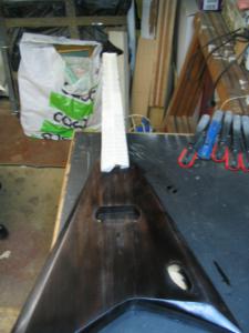

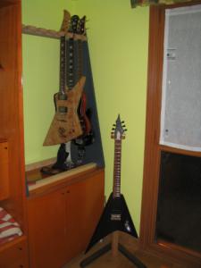

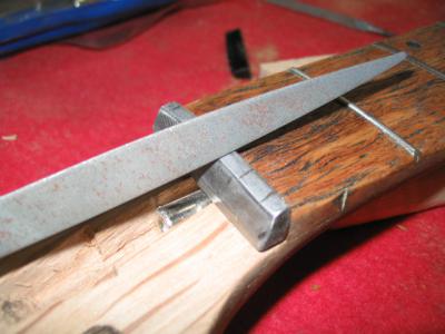

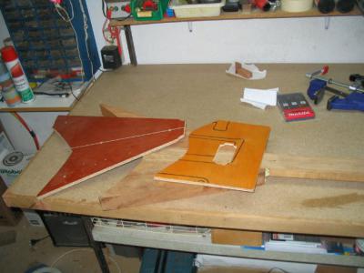

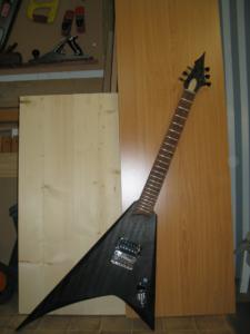

Construcción Flying V Neck-thru
Anderapa
por el 02/01/2014
Cuerpo de Iroko y mastil Neck-thru de Iroko y roble.
Acabado con tinte negro y cera de abeja.
Diapasón de Roble (una veta muuuy rara) abierta la veta y tintado en negro.
Cejuela de Acero Inoxidable
¡Espero que os guste!

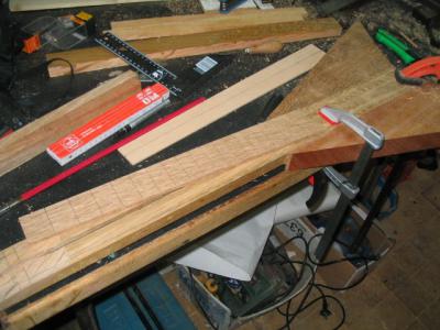

Perdona una preguntilla. El mástil lo has hecho de una sola pieza??
Anderapa
por el 03/01/2014
Hola, no, lo hice en 5 laminas de Iroko y Roble.
