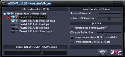

Buenas :) pues espero me puedan ayudar, tengo un problema con mi ASIO4ALL .. en programas como amplitube,Guitar rig y Revalver cuando lo configuro para ASIO no se oye.. El input de la guitarra está correcto, pero el ouput (para que se oiga) está con un tache que indica error..alguna ayuda porfavor?.

A mi me sucede eso cuando yo abro mi secuenciador sin haber cerrado antes todos los otros programas que usen audio de cualquier tipo. Ejemplo: Winamp, WindowsMediaPlayer, Reproductor de video, explorador web con ventanas de audio abiertas; como videos youtube, paginas soundcloud, etc.
Entonces lo que hago es cerrar todo antes de abrir el secuenciador. Si necesito escuchar un tema, un archivo de audio lo abro mediante el mismo secuenciador o si es en internet pues me toca guardar cambios, cerrarlo y esperar a cerrar los programas nuevamente antes de volver a abrir el secuenciador.

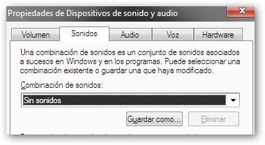

Otra cosa recomendable para evitar ese error, si usas Windows, es ir a panel de control> dispositivos de sonido audio> pestaña Audio> Combinación de sonidos: Sin sonidos. De ese modo ya Windows no usa el audio para nada. Y si te gustan los sonidos de Windows los puedes reactivar después desde el mismo menú.

Esa es generalmente la causa de este problema, ademas de que ASIO4All no sostiene mas de una aplicacion de audio simultaneamente, asi que si tienes cualquier otra aplicacion que use audio, aunque no use el ASIO tendras problemas similares. Pregunta, tu tarjeta no sostiene el line input, porque seria la mejor para el trabajo, y si tienes buen RAM bajale el buffer al minimo, tendras aun menos latencia

Vaya quién diría que la causa sería algo tan simple,Resulta que yo estoy escuchando Música todo el día en Ares y no lo cerraba por nada.. Muchas Gracias tíos :) ya estaba desesperado, os debo una. Muchas gracias.
