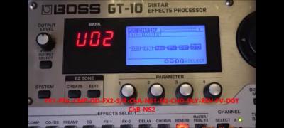

Es así silo, puedo conectar uno u otro. Lo que más me preocupa es perder el sonido Marshall, que para el dineral que me he gastado sería muy tonto. Pero como la pedalera es bastante buena.... No estaba seguro si al pasar toda la señal por ella iba afectar al sonido. Ahora bien, tendría que configurar la cadena de efectos si lo pongo en serie o en paralelo? Porque como dije antes todos los tutoriales de conexiones y de organización de cadenas de efectos van en paralelo . Puede parecer tonto pero es la primera vez que tengo un ampli como este y las cosas hay que hacerlas bien hechas . Gracias por la respuesta.
En la foto adjunta ( en rojo) está la cadena de efectos que tengo puesta copiada de ahí. Si hay algo que no cuadre sin dudar dímelo. Gracias de nuevo

Hola Aitor. Yo no noto pérdida de calidad de la señal que sale del previo, pasa por la pedalera y vuelve a la etapa del ampli. Como te digo, desactivo los amplis y cabinets de la gt 10 y solo dejo los efectos que me interesan. De hecho, el propio loop de la pedalera aparece como un pedal más cuya posición puedes modificar a tu antojo, lo que te permite colocar unos efectos antes del previo (distorsiones, wahs, boosters) y otros después de este (modulaciones, delays) como harías con un ampli y pedales sueltos.
No veo nada raro en tu cadena de efectos, si te gusta como suena entonces funciona bien.
