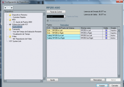

kamaleonsh
por el 08/07/2015
Me sale esto, dice que mi entrada esta inactiva, como hago para activarla?
clabman77
por el 08/07/2015
#11 Pues en esa misma pantalla, dale a "Panel de Control", a ver si ahí puedes activar la entrada de sonido. Si ahí no puedes activarla prueba en "Dispositivos/Conexiones VST" y pica en la pestaña de "Entradas" y pulsa en "Añadir Bus" estereo. Así debe de funcionar. :okis:
