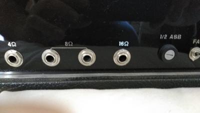

Quiero tocar y grabar con un cabezal (sin pantalla) conectando el cabezal a un Rivera RockCrusher Recording y estos a la interfaz, pero miedo me da reventar algo. Imagino que lo que debo hacer es lo siguiente, pero igual alguien que sepa más me lo puede confirmar o corregir:
1- conecto la salida del altavoz de rockcrusher a la salida de altavoz del cabezal (8 o 16 ohm)

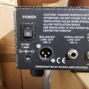

2- conecto la salida de XLR del rockcrusher a la entrada de la interfaz (como si fuera un micro para grabar)

5. Connect the Line Output to your recording or PA equipment.

- Del ampli al Rivera siempre con cable de carga
- Si no vas a usar pantalla, ojo con el switch de "Function" y a ajustar salidas
- Regular niveles y tal...

Lo importante es que no confundas el input del Ribera con las salidas que tiene para poner un altavoz opcional y que no enchufes nada en estas últimas si no es un altavoz o el ampli no tendrá carga y lo romperás.
El cable de ampli a Rivera, que sea de carga.
