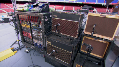

Yo dejo por aquí el video por excelencia de sus guitarras y amplis. Me lo habré visto unas 6 veces ya y cada vez descubro algo nuevo.

Que pedazo de vídeo 👏👏👏 me lo veré con detenimiento, tiene miga eh 🍻🍻
