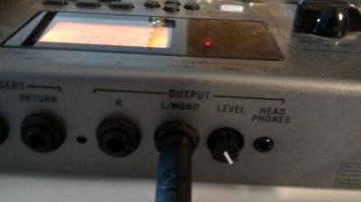

Estoy intentando conectarla directamente al PC.
La conecto a la entrada minijack (el micro) del portátil.
Como salida elijo Ln1.

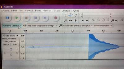

He instalado el ASIO4ALL pero no sé si me está funcionando porque Audacity no me dá la opción de configurarlo.
Adjunto unas fotos para ver lo que no estoy haciendo bien.

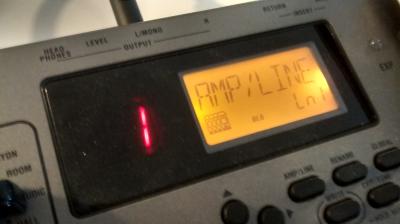

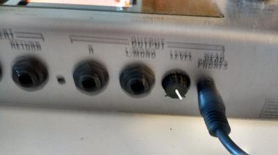

Tema solucionado:
Salida de auriculares (la única minijack que tiene por detrás la pedalera) a entrada Micrófono del portátil.
AMP/LINE: Ln1
Audacity con la config que aparece en la foto (parece que ASIO4ALL no me estén funcionando pero con esto grabo perfectamente)
