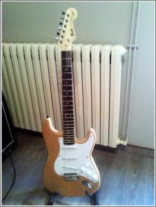

Pues nada queria enseñaros la primera guitarra que me hice ya hace algun tiempo. Una fender stratochalster. Es una guitarra tipo strato de cuerpo de aliso , mastil de arce y diapason de ebano. 21 trastes , diapason de 12" y pastillas signature Malmsteen . Esta echa con una CNC casera que hice tiempo atras. Tiene sus pequeños fallos , pero para ser la primera creo que ha quedado bastante bien. Y hasta suena!!!!!!!A ver si tengo ganas y subo un video.
Si alguien esta interesado en el como se hizo , lo acavo de publicar en mi blog. http://elchals.wordpress.com
No esta todo lo bien documentado que me hubiera gustado , pero...

Enhorabuena por ella. Ahora a disfrutarla.

Maravillosa guitarra y genial esa maquina de CNC

Si , muchas gracias. La verdad que para ser la primera estoy mas que satisfecho. :guitarrista: :guitarrista: :guitarrista:
