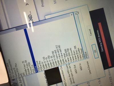

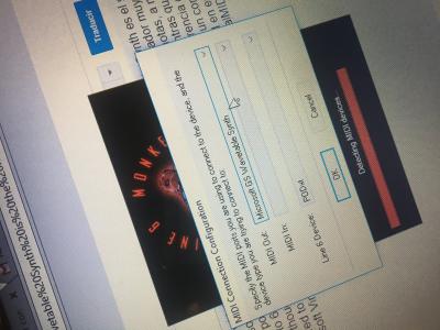

Mario
por el 06/03/2018
#5
Cuande selecciono OK me dice que no puede encontrar niguna conexión LINE 6 usando MIDI
Micky Vega mod
por el 06/03/2018
¿Qué opciones tienes en el desplegable?
Y ojo, que abajo tienes seleccionado el POD xt y el tuyo es el HD 500.
Mario
por el 06/03/2018
#7
Sí, te explico. Al entrar en el LINE 6 monkey aparece primero una ventana donde selecciono POD HD 500 y abajo otra pestaña donde pone: Connect Using MIDI Cables..., selecciono esa pestaña y aparece la imagen que te he adjuntado en el #6 y en la pestaña donde te he puesto PODxt es porque no sale nada de POD HD 500, te adjunto otra imagen con el desplegable.
Micky Vega mod
por el 06/03/2018
La verdad es que no recuerdo que a mi me hayan pedido esa información otros productos de Line 6 que he tenido que actualizar, pero no te preocupes.
Sospecho que tiene que ver con que no está detectando, o está detectando mal la conexión USB, que es la que, en realidad, sustitye la comunicación MIDI con el POD.
Prueba a reiniciar todo el sistema, incluido el POD (no lo hagas mientras se instala el firmware o cosas parecidas. Que todo esté "en resposo").
Despues vuelve a realizar el proceso, pero esta vez no conectes el POD a un puerto USB que forme parte de un hub, y desconecta temporalmente webcams u otros dispositivos USB especiales (teclado y raton no pasa nada).
Vamos a ver si así detecta el POD HD500 por el USB.
