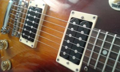

Qué Epi LP ? Para saber los pickups y el tipo de construcción.

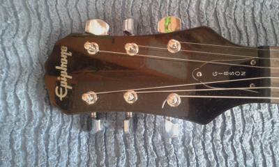

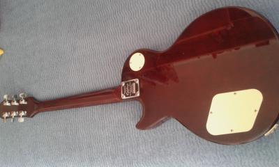

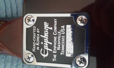

#5 no se que modelo es, la verdad, puede ser una epi 100 o studio, es de las epis mas baratas, fabricada en 1995 en Korea

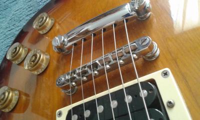

#6 edgar, he subido el puente y creo que ha subido el sustain
a demas ahora las cuerdas estan mas duras..

#2 epi lp mira abajo el modelo y la fecha

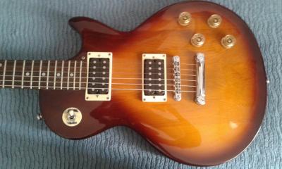

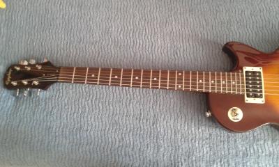

javier poza
por el 02/04/2016

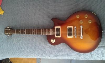

esta es mi guitarra
LP epiphone
Deybyd Jimenez
por el 04/04/2016
"Noise Sup" es un pedal reductor de ruido o cortador de ruido, depende de cual pedal sea...Pero no es tu caso ya que no usas pedales.
Manda a ajustar tu guitarra, mejorará el tacto y el sonido. mándala a hacer el Ajuste de alma, quintado y nivelado de trastes si hace falta (soluciona el problema de trasteo), eso te ayudará y no creo que te cobren mas de 20 euros (no se como sea la economía de tu país, aquí por las 3 me cobran eso mas o menos).
Puedes tomar dos caminos, cambio de pastillas o comprar pedales.
Si te vas por pastillas, creo que un set SD Pearly Gates o SD Jazz-JB te mejoraría tanto el sonido como el sustain.
Si elijes pedales, yo compraría Compresor, Delay y Reverb. Para que puedas saber si te convence o no los pedales, descarga Amplitube, BIAS FX (este requiere algún programa que maneje plug-ins VST y es un poco mas complejo que el resto) o Guitar Rig, son simuladores de pedales.
Precios aproximados:
- cambio de pastillas | entre 100 y 150 euros nuevas
- comprar pedales | Comprando los 3....si te vas por Behringer, entre 60 y 80 euros nuevos; si te vas por Boss, entre 100 y 200 euros nuevos.
Cada opción tiene sus ventajas, pero yo le cambiaría las pastillas, principalmente por comodidad al momento de llevarla para tocar en algún lado.
