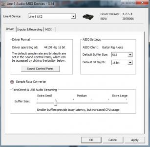

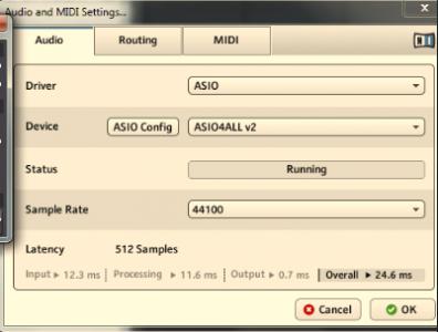

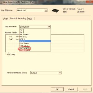

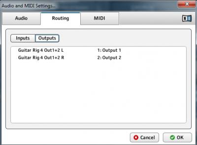

2) Una vez instalados los drivers tenemos diferentes maneras de uso, el programa que nos trae " POD FARM" que dentro de lo que cabe no está mal pero yo prefería usar el GUITAR RIG 4, y ahí me encontré con que no sonaba la guitarra, en el programa claro, me desperé al no saber que hacer, recurrí a el chat y me encontré con varias personas que más o menos sabían del tema, como f3rm0n y aereoforce15,( gracias a ambos por la ayuda prestada ) , continuemos, para usarlo en el guitar rig, tenemos que descargar el ASIO4ALL que podemos descargar de esta página : http://www.asio4all.com/ una vez instalado , en el Guitar Rig arriba a la izquierda en FILE/AUDIO AND MIDI SETTINGS nos saldrá un recuadro blanco, en una de las opciones , concretamente en DEVICE, nos pone ASIO CONFIG y al lado una pestañita en la cual tenemos que seleccionar ASIO UX2 tendría que quedar como os dejo abajo en las fotos ( imagen 1 ) después seleccionamos ASIO CONFIG y nos llevará a esta ventana ( imagen 2 ), aquí nos tenemos que dirigir hacia la pestaña INPUTS & RECORDINGS, dentro de ella encontramos Inputs Source, en la cual tenemos que elegir " Instrument" ( imagen 3), una vez seleccionado Instrument le damos a OK, algo importante, los altavoces o auriculares, hay que conectarlos en la misma UX2, en el PC no, ésto último me supuso unos minutos más de calentamiento de cabeza ( jeje ).

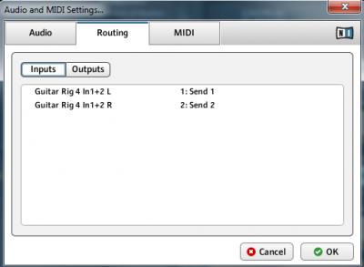

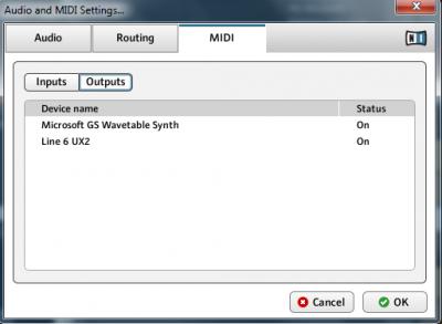

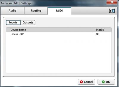

3) Una vez tenemos esto configurado en la primera pantalla de Audio and Middi Settings, en ROUTING debemos de seleccionar los Outputs e Inputs ,os tiene que quedar así: ( imagen 4 y 5), después de esto en la pestaña siguiente "MIDI" Tenemos que hacer lo mismo y os debe de quedar así: ( Imagen 6 y 7), y bueno hecho todo esto ya debería de funcionar, sólo falta bajaros prestes ( opcional ).

Pues al igual sí, pero en la imagen 1, donde ves ASIO4ALL v2 ahí he de seleccionar ASIO UX2 , y sin éste no salía, así que creo que es importante, digo yo eh, como dije este post lo saqué de la ayuda que me prestaron ayer en el chat, saludos.
