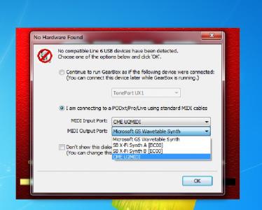

Pues eso, después de dos años ahorrando, HOY me he comprado el POD x3 live y estoy más contento que unas pascuas. Pero tengo un problemilla.
El POD lo conecto mediante el cable USB, ahora viene el tema:
Me he bajado el software gratuito de Line 6 "Gearbox", lo he instalado y a la hora de ejecutarlo, me pide que de una ruta IN y otra OUT. Lo he asignado de todas las formas que me pide la ventanita y no me acepta ninguna, ya que luego me dice que no está conectado. ¿Qué tengo que hacer?

¿Tienes conectado el X3 en un puerto USB 2.0? AL parecer no funciona según he leido en algún sitio con los 1.
¿Te ha salido lo de nuevo hardware encontrado?
Porque lo que pasa es que Gearbox no "ve" la X3.
La mía, una vez reconocido e instalado el nuevo hardware, la encontraba automáticamente...
