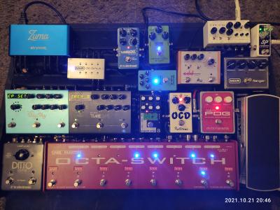

Ricardo
por el 22/10/2021
Rockblaster, Juantxorock...gracias, ambos han tenido razón y lo que he hecho fue gastarme unos 100 dólares en cables y conecté todo otra vez, haciendo pruebas con 1 a la vez y ya está. Después de un trabajo de 4 horas armando el circuito y conectando cables, ya tengo mi pedalboard funcionando con su switcher.
Entonces, gracias nuevamente y les dejo la foto que ambos han pedido...Saludos.
juantxorock
por el 22/10/2021
#8
Buen armatoste sí señor!!!!!
rockblaster
por el 22/10/2021
#8 ¡Vaya pedazo de pedalera! :okis:
Pues, me alegro que hayas dado con el problema, ahora, a disfrutarla :)
