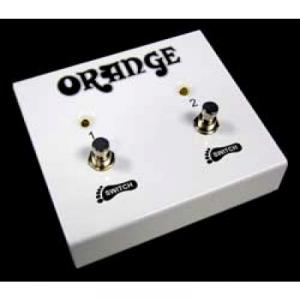

Tan simple como el título,¿donde he de enchufar este footswitch si trae dos salidas jack y en el ampli solo tengo una entrada de footswitch, en el 1 o en el2? en el pedal no aparece ni input ni output y la verdad que es una tontería pero una tontería con lo que no me había topao hasta ahora. Crei que todos los footswitch llevaban solo un cable. El ampli al que lo enchufo un AD-30, gracias!

Pues porque es un cable con dos jack mono en un extremo y un jack estereo en la otra punta.

En serio?... joder, ves como era una tonteria jajaja. Muchas gracias buen hombre!

Un momento, compañero. Tu ampli sólo tiene conmutables los canales, no tiene reverb. ¿Para qué quieres un footswitch de dos botones? Para usar el FS-2 sólo tienes que conectar un cable de guitarra mono en una de las salidas del pedal hasta la entrada del ampli. Sólo te sirve uno de los conmutadores. Tu footswitch debería ser el FS-1.

Ajaaaaa... tiene sentido, verás es que es el conmutador que me dieron junto al ampli, sabes? entonces no sabía muy bien el porque de dos botones. Este ampli solo tiene dos canales, no tiene reverb ni efectos. Entonces es mucho más sencillo, gracias por tu atención tio.

De nada. Ya te digo, es que debieron darte el FS-1.
