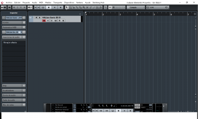

Carlos Mira
por el 26/08/2017
Mira, lo que yo hice en cubase 8 fue ir en buscar la carpeta de cubase (C:\Program Files\Steinberg\Cubase LE AI Elements 8\VSTPlugins) y allí pegué el archivo bias.dll que lo podeis encontrar en C:\Program Files\VSTPlugins. una vez allí ya aparece en los efectos o inspector de guitarra del cubase el bías y escogerlo como para que se abra. Recuerda que debes actualizar en cubase el .dll del bias desde desipositivos- informacion de plugins o como aparece el cubase 8 gestor de plugins.
