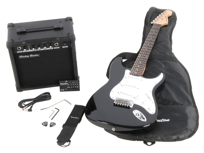

Tengo un ferbor tremendo por comenzar seriamente la luthierería, pero asumo que si empiezo ahora me saldrán tremendas cagadas y por eso prefiero empezar haciéndole ñapas a mi burra.
Para que veais lo que tengo, es una Harley Benton MS-11BK, réplica de strato que personalmente me encanta su sonido, os dejo una foto del conjunto (comprado en Thomann, los mejores)
Quiero empezar por hacerle un killswitch a mi burra, y para ello empezaré aceptando sugerencias, aunque a ver si pronto os puedo poner el plano de la guitarra con su situación (ya se que no os gustará donde lo voy a poner, pero por comodidad es donde mejor me va).
También quiero deciros que el tipo de killswitch que voy a hacer no será como los más comunes (cortocircuitar el negativo o "malla"), sino que cortará el vivo unicamente para evitar posibles interferencias (ojo al apantallado que tengo pensado meterle)
Gracias por leerme y espero vuestros comentarios.
Un saludo

Es un error lo de desconectar el vivo, precisamente esto es lo que te ocasinara ruidos, para hacerlo bien tienes que cortocircuitar vivo y malla.:saludo:
efectiviwonder :bien:
:saludo:

Joer, el nombrecito del hilo se las trae :risa:
Habia un tema por ahi sobre los killswitch bastante extenso (uno o dos, no recuerdo). Usa el buscador que seguro que los encuentras rapido y ahi sale info de todo tipo sobre el killswitch.
Otra cosa. No te recomiendo hacer el killswitch si no te mola al 100%, es decir, si te lo haces por practicar la lutheria (que es una opcion muy loable y lo que creo que persigues) porque luego puede que no lo uses nunca como me paso a mi cuando me lo instale. Solo es un pequeño consejin que te ofrezco;).
Y como no, suerte con tu carrera de luthier:bien:
