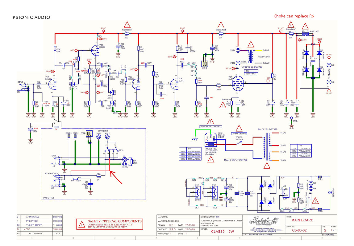

En el caso de que quieras comprarlo sin atenuador, hay una pequeña modificación (si tienes mano con el soldador) que consiste en soldar un solo cable.
Esta modificación lo que hace es puentear la salida de auriculares con el altavoz del amplificador, por lo que la potencia de salida se reduce mucho.

Hola Josep,
Aquí tienes un esquema donde se ve la modificación:
Hay mucha información en la web al respecto. Incluso modifiaciones para instalarle un atenuador tal cual.
Eso si, debes tener mucho cuidado, por que dentro del amplificador hay condensadores que guardan hasta 600v de tensión. Un calambrazo así puede hacerte mucho daño.
Tambien, depende del modelo, deberás desmontar casi todo el amplificador ya que esa parte del circuito (la que está dentro del cuadro azul) está en una placa que solamente se puede sacar si desmontas todo el amplificador ... cosas de la construcción de cada ampli.
Lo bueno de esta modificación es que si te cansas, la quitas otra vez y no hay problema. Lo malo es que "inhabilita" la función de mutear el cono cuando seleccionas la salida de auriculares.
