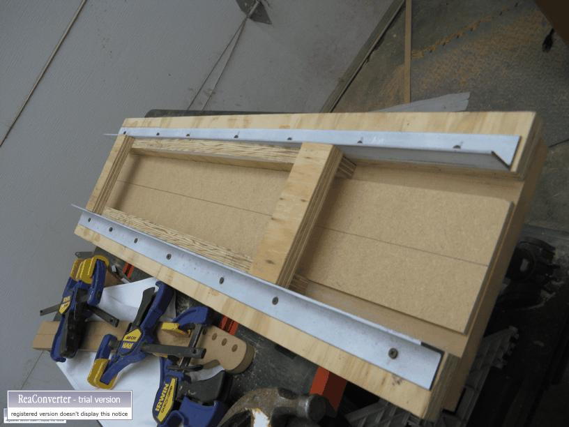

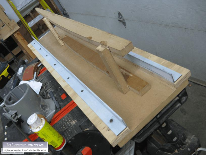

Las de acción simple van curvadas, las de doble van rectas. O eso es lo que siempre he visto.
Hacer el canal curvo es facil, haciendote esto....
Fijate que las "guias" de la fresadora tienen curvatura, así el fresado se hará siguiendo ese patrón.

Las de accion simple normalmente (aunq no siempre) tienen una leve curvatura interior...los mastiles gibson asi lo tienen...
y como dijo mi cuate de alla arriba...es sencillo...las guias simplemente hazle una curvatura...y sobre eso montas el router...aguas...no muy profundo porq traspasas el mastil..,.
