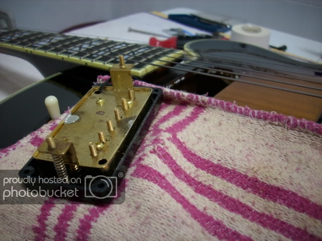

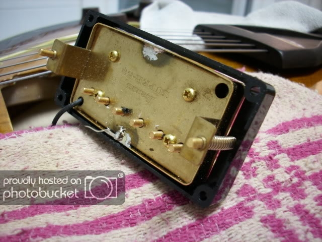

Pues eso,que rasgueabas al aire sin conectar y había una molesta vibración de ambos humbuckers.A desmontar,aflojamos cuerdas,1/3 de vuelta al alma,aseguramos el puente que va sólo posado en la madera,y los sacamos con cuidadín

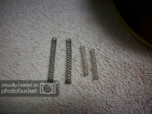

Estós eran los muelles que iban,son un poco flojillos para lo que es el alto Standing de la guitarra.Yo pondré unos más fuertes de humbucker
Los montamos y lo volvemos a dejar todo como estaba.La vibración se fué
