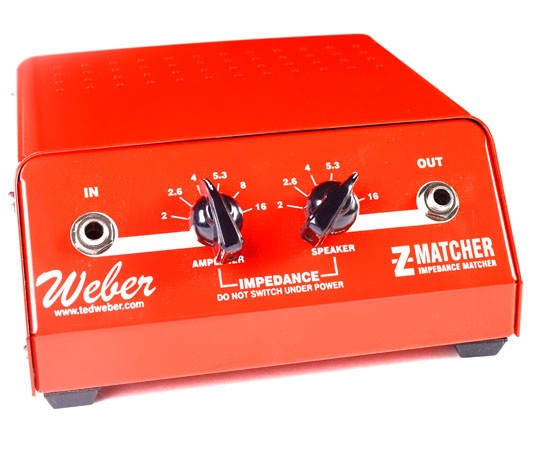

Otra solución seria comprar un adaptador de impedancias externo, puedo ser uno ya hecho o hacerlo tu mismo.
Adaptador externo
http://www.tedweber.com/z-matcher-50
Transformador para hacerlo
http://www.tedweber.com/wzc-50

Buen apunte Andrés.... así no hay que romperse la cabeza y cero riesgos.
Un saludo.

#5 eyyy eso me gusta mucho más, he leido por ahí que puedo conectar también un transformador acoplador, un atenuador de esos que también ajustan la impedancia.
En la web sólo encuentro acopladores de impedancias de antenas y radiofrecuencia y eso... http://www.qsl.net/xe3rlr/balun.htm
No encuentro nada relacionado acopladores de impedancias de altavoces y de amplis, como el cacharro que tu has pasado. ¿Podrías pasarme un esquema con las conexiones que debería hacer para montarlo?¿Alguna otra página de España donde poder comprar ese transformador o algún modelo similar por ebay o amazon?¿Alguna web con información sobre esto? Muchas graciaaaas!!!

Andrés Vargas - chempi
por el 15/02/2016
Claro que hay que tener en cuenta que para el precio que tiene un transformador de impedancias, es casi lo mismo que comprarse otro parlante, por ejemplo el transformador de webber para acoplar impedancias sale aproximadamente en 50 USD con envió dentro de USA, la otra seria considerar un cambio de altavoz que sale mas o menos por el mismo precio.
